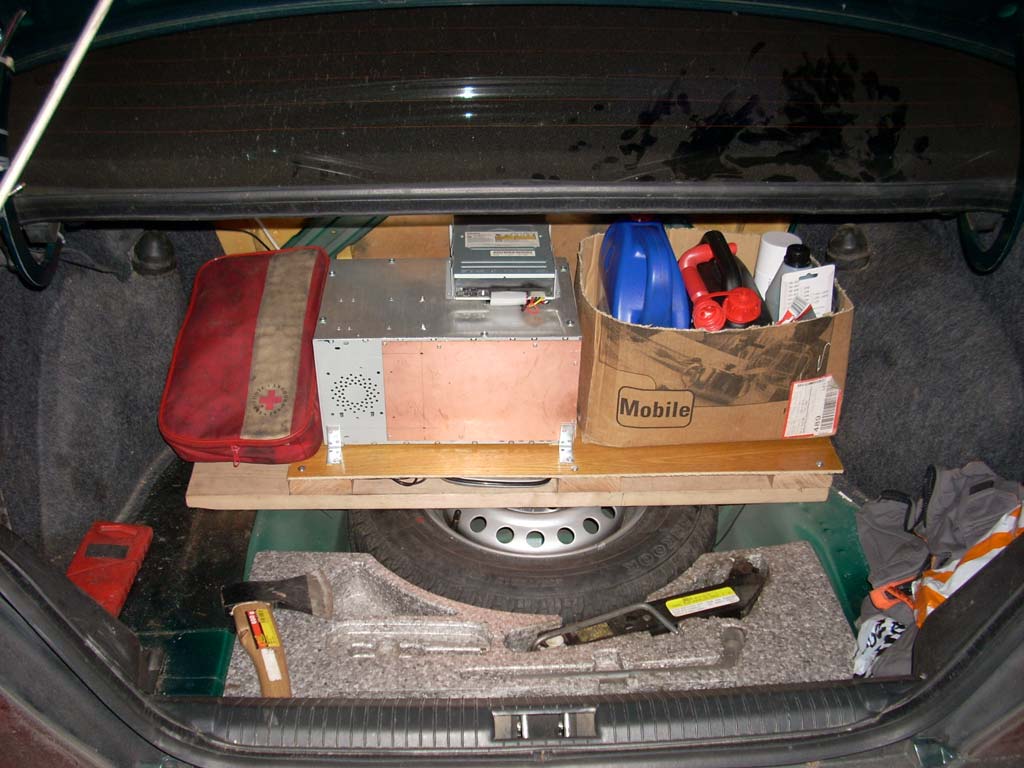

Выровнял часть пола в багажнике, ровно столько, сколько нужно для компа и ящика с барахлом которое живет в машине.
На чем остановился....
Багажная часть доделана, комп стоит на месте, приемник GPS стоит на месте, небо видит нормально, в зеркало заднего вида видно индикатор приемника. Комп запускается автоматически, пока вынул предохранитель, чтобы отключить его.
Перемещаюсь в салон - в центральную консоль нужно врезать замок-переключатель для управления питанием (выключен/автоматика/ручное управление) и кнопку включения для ручного режима, сейчас она спрятана под бардачком.
Сделать наконец подвес для моника. Разобраться со звуком. Пока звука нет даже на наушники (софтовый глюк в винде), на усилок денег пока нет из-за недавнего ремонта
Ну и frontend настроить наконец Ни один фронтенд нормально не пошел
один тупо глючит не запускается, второй требует mediaplayer 9, а на win2k он не ставится, к третьему не удается прикрутить внешний софт для GPS, а встроенный упорно посылает меня в берлин на какой-то штрассе.
Врезать питание и управление это дело одного вечера в гараже.
А вот моник... даже не знаю пока как и что... нужно разбирать консоль, а это куча времени
