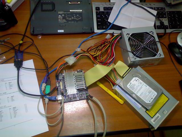

Теперь пора и PC ваять. Решено было на ранее самостоятельно найденного решения делать на базе Via NX серии. Купил мать, память, хард. Нашел, на мой взгляд, удачный алюминиевый корпус для РЭА, позже приобрел умный БП для капрутеров Е10000.
Все собрал, запустил, установил Вин ХР.
Системник установил (не догадаетесь) под подлокотник. Спасибо бывшему хозяину авто, который где-то отрыл проставку под штатный подлокотник. Кубик 160х160х100 там как дома. Плюс к этому, короткий путь к голове кларион, к которой подключен карпутер по AUX. Сигнал для БП на включение/выключение берется тоже с магнитолы (remote).
