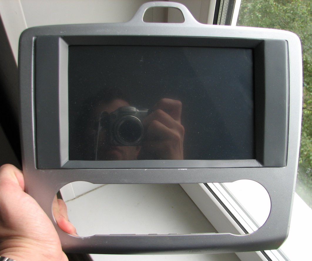

Рамку почти сделал!
Получилось на самом деле так себе. Опыта-то в шпаклевании нет совсем. При даже не ближайшем рассмотрении видно кучу косяков, которые фотик упорно не хочет показывать на общих фотографиях.
Еще возникла проблемка - рамку чуток перекосилои она если ее не поддерживать, давит своими длинными сторонами на дисплей, что, я так понимаю, недопустимо.
Теперь меня мучает вопрос: как все это хозяйство закрепить? Пока не придумал ничего лучше, чем с задней стороны соединить рамки саморезами,
заодно зафиксировав дисплей (не перетянув), а уже штатную рамку климата крепить при помощи штатных саморезов в штатные места
проделав маленькие дырки (под звездочку, а не под шляпку самореза) в сделанной рамке и закрыв их чем-то
Как вообще фиксируют рамки? Кто-то же наверняка делал подобное!
Ну и еще хочется на рамку приделать USB разъем, кномпи регулировки громкости, включения, ну и еще что-нибудь. Думаю как делать кнопки :-).
