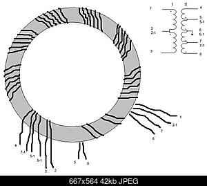

Решил все-таки использовать тороидальные колечки, поскольку у меня их пара и они в диаметре несколько меньше требуемых, для увеличения объема решено склеить их вместе.
Как мотать сразу в шесть жил понятно - мотаю шестью проводами шесть витков, затем четыре провода оставляю и доматываю оставшимися двумя проводами еще два витка. Теперь по поводу того как эти самые провода скомутировать правильно. Перечитав все 56 страниц топика я для себя так и не нашел ответа, кроме как вот здесь и то остались некоторые неясности, поскольку эту самую комутацию я вижу немного иначе. Вот как ее вижу я:
Название: Мои мысли мои скакуны.JPG
Верно или нужно как-то подругому комутировать витки???
Прошу прощения если кому-то мои вопросы покажутся глупыми, просто никогда не приходилось наматывать трансформаторы, тем более импульсные.
