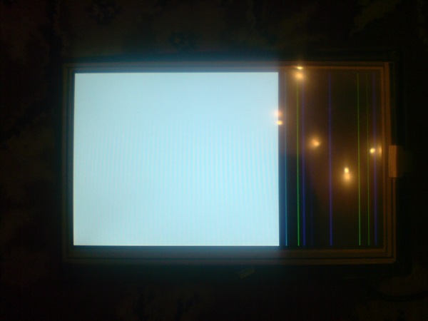

При подключении питания к монитору, загорается на несколько секунд белый экран с вертикальными полосками и дальше ничего не происходит... Пробовал несколько раз переставлять шлейф от матрицы, каждый раз картинка меняется, т.е. вертикальные полосы уже в другом месте становятся. Дело в шлейфе или в контроллере монитора? На вид повреждений у шлейфа нет. Всем заранее спасибо!

попробуй хорошо до конца вставить шлейф...

Чето мне подсказывает что матрица ОЙ.

Действительно, дело в шлейфе. Когда до конца вставил, все хорошо Всем спасибо
