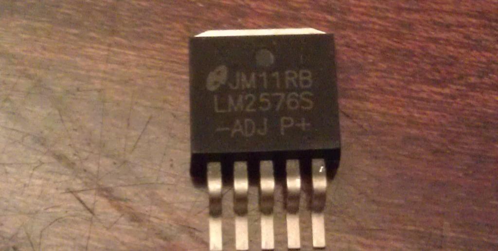

Отдай на проверку не нубу. Счистить останки стабилизатора и его 2 ногу (бывшую) проверить на КЗ на массу. Если КЗ нет, то поставить новый стабилизатор. Цена вопроса - 40 руб. Правда, в продаже в основном в корпусе ТО-225, а надо - в ТО-265. Придется отпиливать ухо ему.
Да, продавцы часто тупят и не хотят искать HY2576ADJ. Надо сказать, чтобы искали LM2576ADJ

тоже в своё время перепутал полярность, рванул кондёр и сгорел этот пяти ногий таракан, менял на LM2576ADJ.
Если не найдёш пиши есть пару или здесь

Спасибо Всем. Буду вечером изучать паяльное дело. В мгазине выдали штуку типа транзистора и сказали ее поменять.
Буду пробывать. Сделаю вечером фото

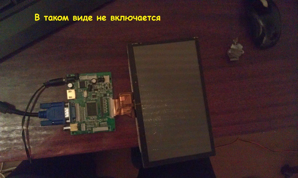

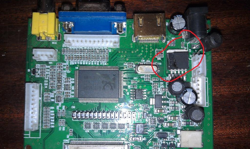

Вот фотки загрузил. Я его до того как спалил не смог включить. Может что то не так подключил. Питание +12в подал и в комп воткнул VGA и HDMI пробывал. Комп даже не видет устройство хдмай. Вот я подумал мож питание не так подаю.
В магазине выдали вот такую микросхему. А я старую никак не могу от платы отодрать, она приклеена чемто

Стаб припаян за спину. Мощным паялом по фланцу погреть

Впаял новый. подал +12. и он опять сгорел. (((
паходу ему "контроллеру" опа.
Буду новый или б\у тут искать.
а саму матрицу можно как проверить ? ))

начать надо вот с чего, ты купил рабочий комплект? и был ли это комплект? (т.е. эта матрица к этому контроллеру? ты сам видел что он (этот комплект) работает?
Это раз и второе ты случаем "+" и "-" не перепутал (1 нога 2576 это +, ну или на твоей фотке вот тот электролит, что возле разъема питания стоит, это вроде электролит по входу, нужно так и подать питание, чтобы там где у него + приходил + , соответственно и про -), так чтобы 2576 взорвать надо дюже исхитриться.
А что ответить, как проверить матрицу, надо знать, что за матрица, но в любом случае без контроллера н и к а к
