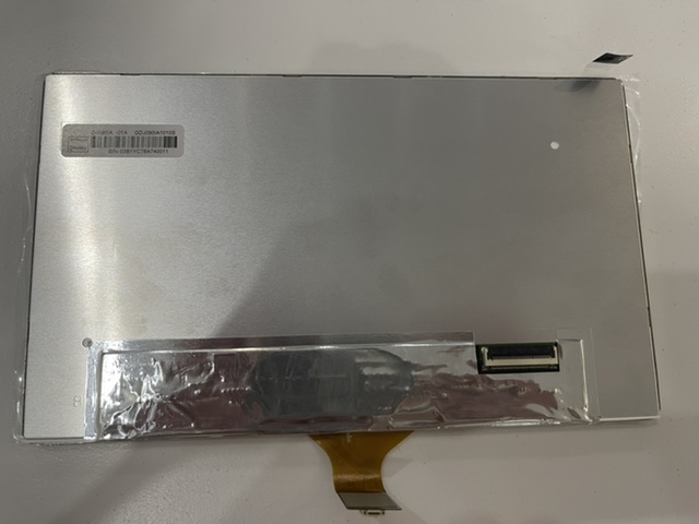

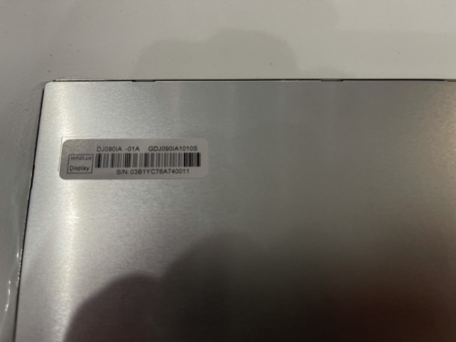

В связи с заменой авто возникло желание проапгрейдить свой CarPC по части экрана. На панельлуке была выбрана матрица DJ090IA-01A.
Одним из достоинств её является высокая яркость, 750 кд/м2, это почти в 2 раза превышает этот параметр у N070ICG-LD1 использованной в предыдущем проекте. После поездки летом на юг было понятно что её яркости при засвете солнцем недостаточно.
Вторым плюсом был рабочий диапазон температур - минус 30С - плюс 85С.
Также куплен тач в размер.
И переходник 50в40 I-PEX PCB800185, судя по разводке "должен" был подойти, но это не так.
Остальные параметры матрицы:
Innolux, 9", 1280*720
IPS(AAS), 750 кд/м2. контрастность 1000:1
углы 85/85/85/85, 16.7M,
LVDS Разъём подключения – плоский шлейф I-PEX 0,5 мм 40 пин.
WLED, светодиодная подсветка, без драйвера с организацией 7s4p. 21V 244mA.

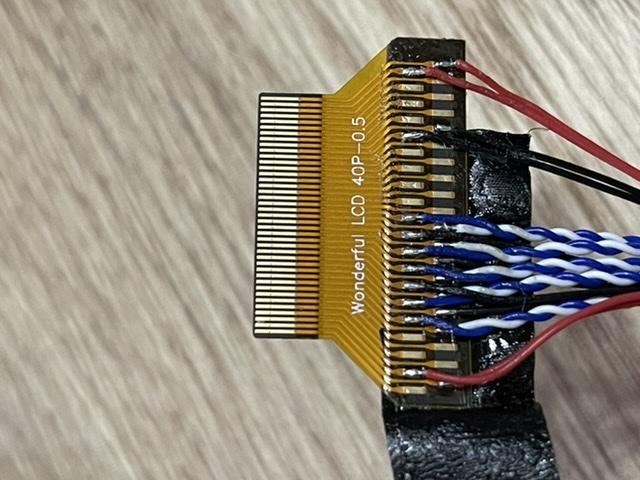

А вот дальше начались танцы с бубном, главной причиной которых оказалось отсутствие даташита. СмотрящийЗаПанелями отдавал только за свои п-коины((. Попытка подключить по аналогии DJ080IA и DJ101IA ни к чему не привела. После консультаций с Александром была предпринята вторая попытка массового поиска в том числе и по сайтам с иероглифами, и о чудо – найдена. После чего ситуация прояснилась и были найдены недостающие подключения. Народный контроллер и переходник были безжалостно покарябаны паяльником и скальпелем.

На переходнике последовательность пар была 0, 1, 2, С, 3 - после скальпирования 0, 1, С, 2, 3.

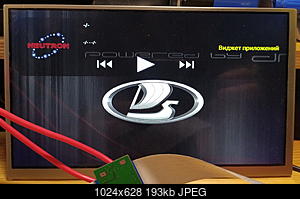

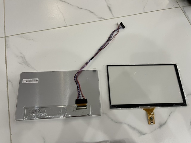

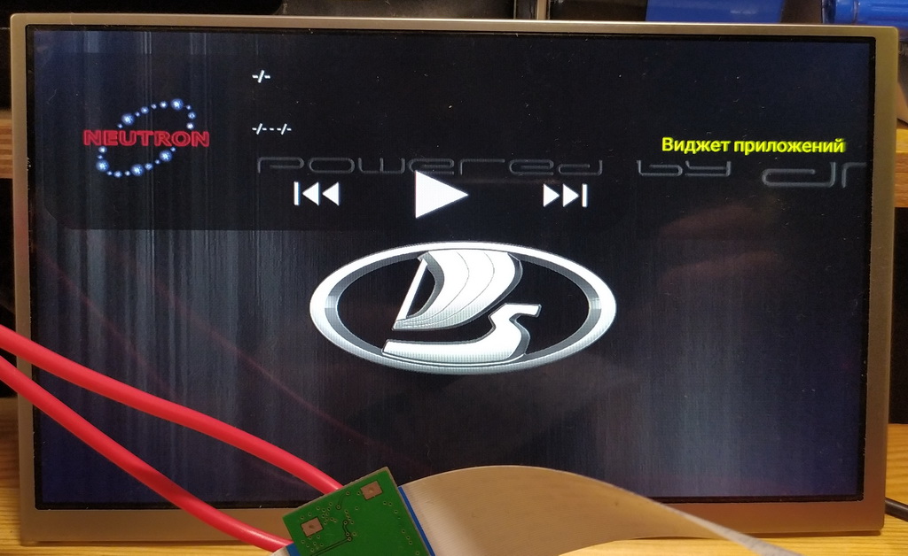

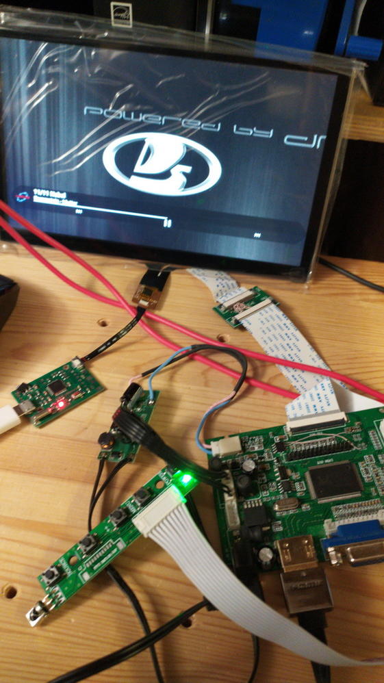

Фотки.
Заработало!

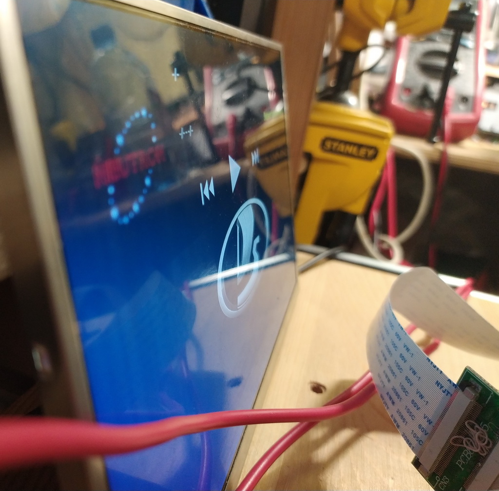

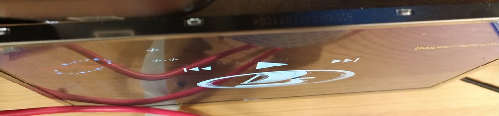

Углы обзора, от засветки IPS никуда не деться

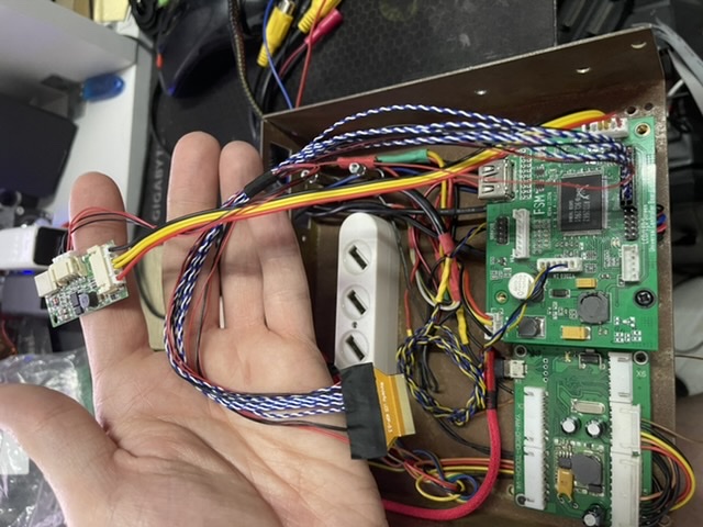

Творческий хаос

А результат каков? Мытарства оправдались?
Результат на фото. Яркость и цвета отличные. Надо сделать автомат регулировки яркости подсветки и будет отлично.

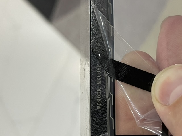

Я брал по этой ссылке 199*112 область, идеально к матрице.

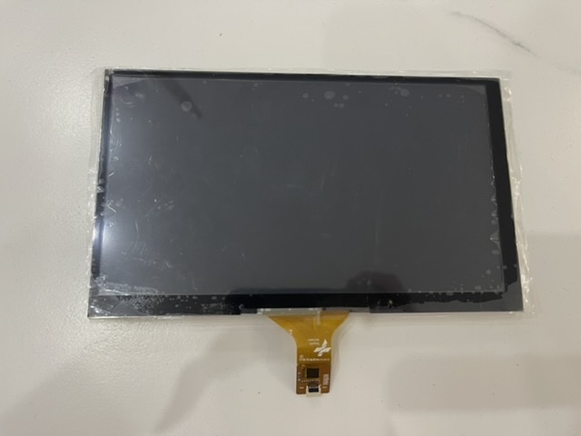

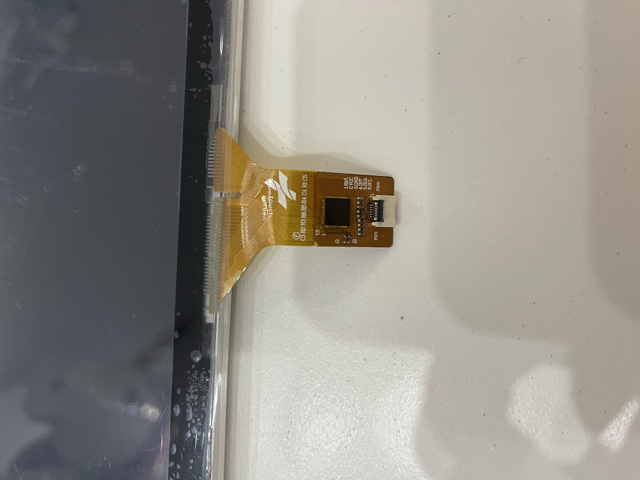

https://aliexpress.ru/item/32976239800.html
9inch FPC middle

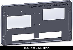

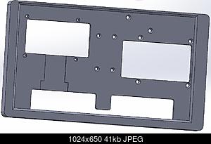

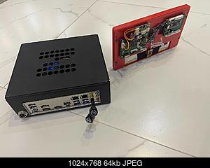

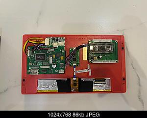

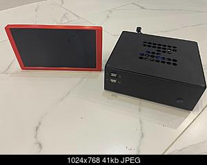

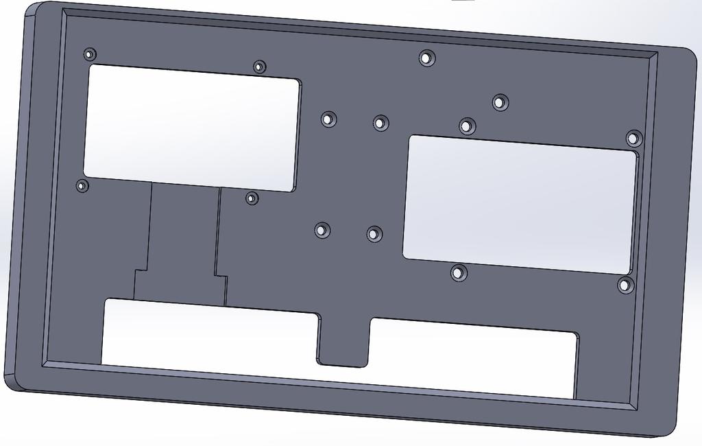

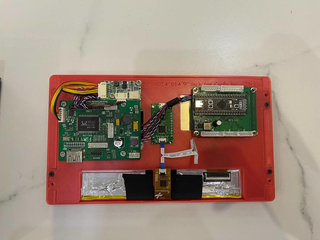

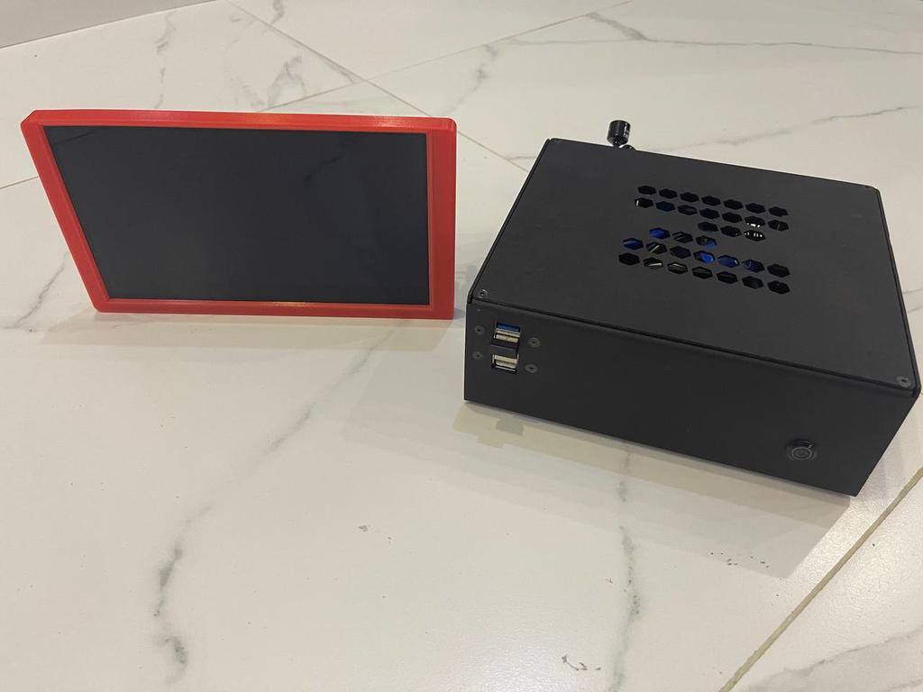

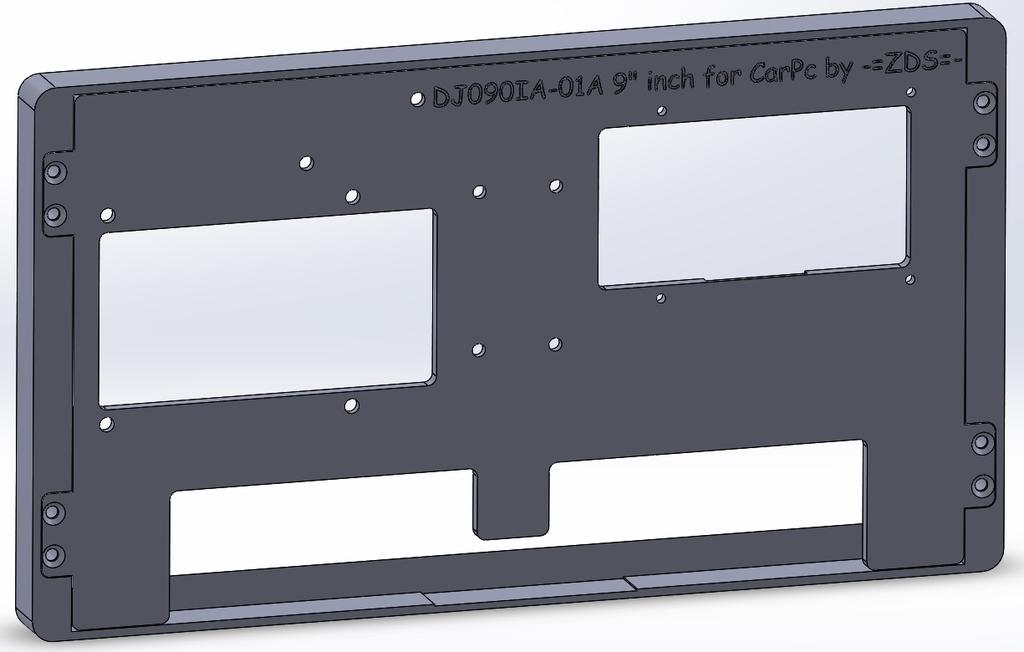

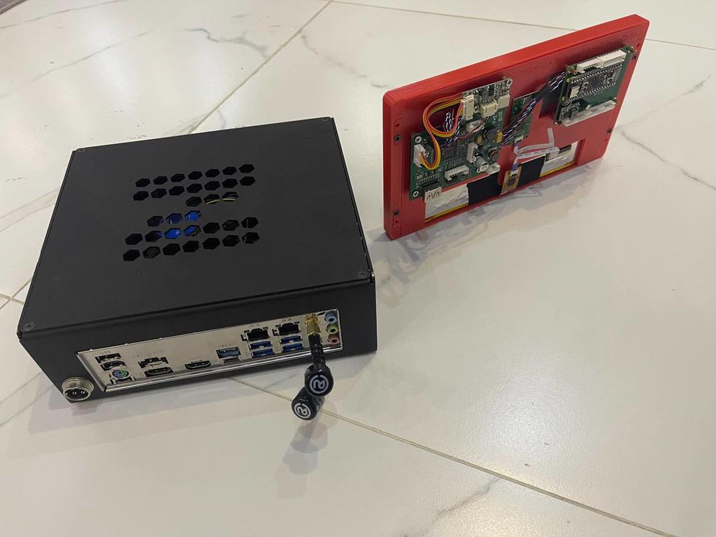

Кстати сделал рамку под этот дисплей + тач 199*112. Крепления на задней крышке под Народный от Basurman'а, Hid от Yam и контролер тача с Тао.
Тренировался на дешевом PetG, перед установкой перепечатаю на черный PA-CF с карбоном!

STL файлы крышки и рамки, в архиве!
