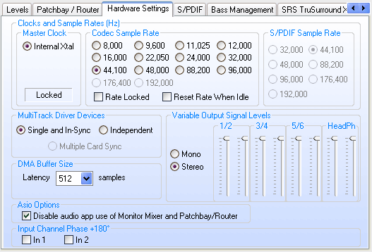

вот здесь
http://www.ixbt.com/multimedia/m-aud...lution51.shtml
есть упоминание панели управления от Audiophile 2496 серии Delta, работающей с revolutuion 5.1, в которой есть настрока DMA буффера:
но где взять ту версию софта, которую они используют (новая прога от audiophile не работает с revolution 5.1) - я пока не нашел.

Итог:
поставил размер буфера примерно 2600 байт, стало получше, но не хорошо. Поставил прогу, которая и ставит приоритет у igo_pc.exe в idle, в результате и звук нормально и igo тормозит абсолютно также как и раньше :-).
