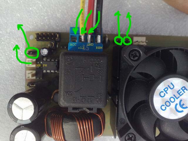

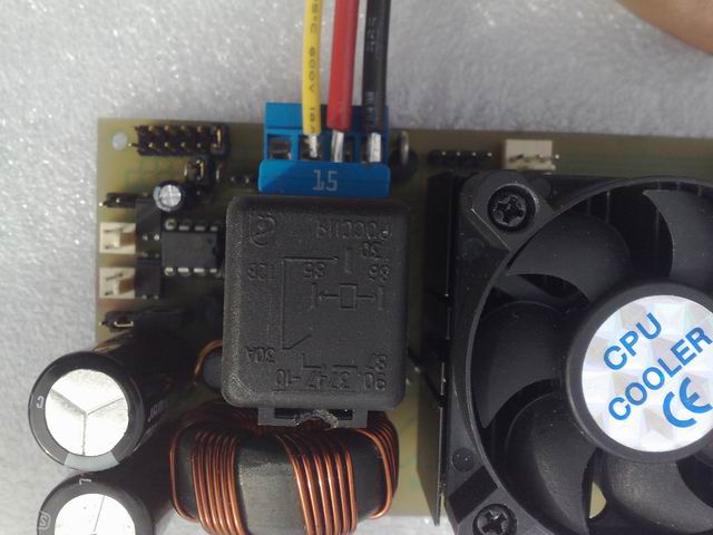

Помогите с подключением БП заказал на сайте БП car-atx p4 sl psu,как его подключить?Пришёл без инструкции боюсь спалить.В электроннике я полный ноль.Провода на подключение 3 ,а гнезда 4везде на сайте тут немного блок выглядет по другому и подключение другое-помогите разобраться.Буду очень признателен.

Так я вроде ответил еще из деревни, или письмо не дошло?
Провода на последней фотку надо все сдвинуть влево, а тот контакт, что останется пустой (у радиатора) это REM (выход с задержкой на усил).
С любого двойного белого разъема кинуть провод (он в комплекте) на мать (вместо кнопки POWER)
надо так: кружки это светодиоды

Когда есть желание, ищут возможность,

Спасибо огромное,выход REM это куда провод кидать?у светодиодов есть полярность?\мне нужно припаять 3 светодиода?сколько вольт они должны быть каждый?Прости за безграмотность,я понимаю,что тебе смешно,но я правда не шарю в этом
выход БП REM идет на вход управление усилка.
светодиоды самые простые (1.5-3.0в), к БП ничего подпаивать не надо, их можно взять из любого старого корпуса.
у всех светодиодов по картинке "-" слева, "+" справа
назначение светодиодов слева направо:
1 показывает (моргает) нажатие кнопки POWER.
2 светится постоянно, показывает наличие входного питания и исправность предохранителя.
3 показывает что БП работает
при подключении MB PW на мать надо соблюдоть полярность
"-" зеленый, "+" белый
