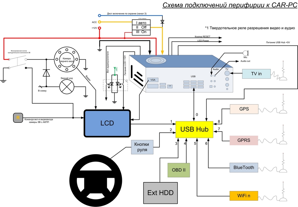

Старый 10.06.2010, 12:21   #7
wikern
Регистрация: 28.11.2008
Город: Ковров
Регион: 33
Машина: Nissan X-Trail T30 2006
Сообщений: 9
wikern is on a distinguished road
По умолчанию Схема принципиальная
Вот схема, по которой все компоненты подключены
Название: Принципиальная схема car-PC.jpg
