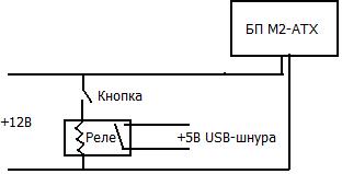

Имеем следующую схему, прикрепленную ниже.
При нажатии кнопки нормально замкнутое реле размыкает провод +5В ЮСБ-шнура, и устройство, подключенное к этому проводу (например, флэшка) пропадает из системы, так как остается без питания. Отпускаем кнопку - питание пошло - устройство определилось.
Так вот, при работе реле слышны щелчки в колонках (наводки), но самое плохое - компьютер периодически от этого перезагружается (примерно раз из пяти по статистике).
Кто сталкивался - подскажите, плиз, наиболее простую схему, как убрать эти наводки (насколько я понимаю, они вызваны скачком напряжения в сети при включении реле).
Паять умею, но только самый примитив, поэтому чем проще будет схема - тем лучше!
В общем, заранее спасибо за ответы!
Сорри, если где-то обсуждалось, поиском не нашел... Может, не то искал...
То, что пришло в голову первым - повесить параллельно конденсатор достаточной емкости. Но поможет ли?

Уя, я тоже такую схемку буду делать
Есть две идеи:
1. Обмотку реле перевесить со входных 12в на 12в внутрикомповых. Я даже купил для этих целей реле (мелкопусечное) с сопротивлением обмотки 700Ω чтоб нежрало.
2. Вместе с питаловом отрубать и Rx (сигнал который из usb идет в комп) (понадобится 8ми-ножечное реле). Это чтобы комп неперезагружалсо. Просто кмк там довольно сложный алгоритм инициализации свежеподключенного или свежеотключенного устройства и ялично сильно сомневаюсь что вещщание данных во время работы (флешки) от внутренних конденсаторов выглядит корректно на стороне компа.

Необходимо обмотку реле шунтировать диодом в обратной полярнрсти.
Есть две идеи:
Вещь довольно хорошая, к тому же, она работает!
Но вот с побочными эффектами...
1. Не будет просадки напряжения перед БП - будет после, напряжение +12 вольт так же будет скакать - думаешь, этот способ поможет?
2. ПРи запитке реле от внешнего питалова (аккума) никаких проблем никогда нет - устройство отключается и сразу определяется вновь, с ним все ок! Почему я грешу на просадки - четко слышен громкий щелчок в колонках при работе реле...
3. Тут пришла идея использовать для этого нормально замкнутую кнопку... Нажал - она разомкнулась! Тоже как вариант! Но хотелось бы все же с этой схемой разобраться...

диод ставят если реле управляется транзистором.. мелкосхемой и тд для зашиты от обратного индукционного выброса...здесь он бесполезен....

выяснить что является источником помехи....
1 по цепи 12в?пощелкать без устройств на юсб
2-5в....потыкать без реле...
3-кнопка?дребезг контактов...
и вот отсюда плясать....ИМХО

не совсем так... не так уж он и бесполезен... просто в авто вся электротехника идет с расчетом на наводки, обратку ЭДС и прочее... там изначально расчет строится что питание ПЛОХОЕ... а комп требует хорошего, и тут обратка может портить... если питание AC то диод не нужен, а вот при DC я не стану говорить что обязателен, но все таки лучше поставить
1. ЮСБ пофиг - при работе самого реле идут наводки и перезагрузки - неважно, есть ли в порту что-нить.
2. Тыкал без реле (просто соединял провода) - все ОК, устройство пропадает-определяется нормально. В связи с этим пришла мысль просто купить нормально замкнутую кнопку и пользоваться только ей, без реле.
http://www.chipdip.ru/product0/823603015.aspx
Например, вот такую.
3. С кнопкой тоже все ок вроде.
В общем, пока что, наверное, остановлюсь на таком решении.
первое......где у нас в машине питание АС-то бишь переменное?
второе.обратного индукционного тока нет......ибо питание реле попросту разрывается.....
и третье.....если бы диод все таки был бы нужен......то достаточного одного прямо на АКК.....для всех реле в машине......но это АБСУРД.....ИМХО
