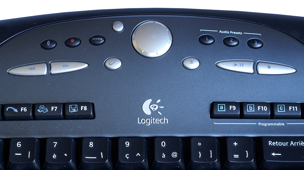

Как можно это использовать? точнее как использовать понятно, а вот как подключить без всей остальной обвязки (платы от клавиатуры, родного приемника) непонятно.
Издохла клава и приемник. Аккуратно вырезал этот блок кнопок, врезал в декоративную нашлепку на тунель. Осталось подключить, а вот с этим проблемы. Конечно прежде чем врезать надо было проверить но что-то мне показалось что это го делать не надо. Так как на тот момент клава была вроде как жива, но как оказалось уже нет

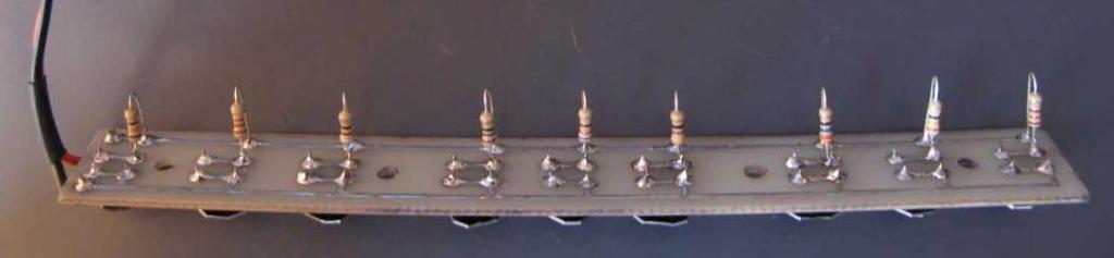

Если контроллер клавиатуры умер, то кнопки можно подключить через Aurdino: http://www.compcar.ru/forum/showthread.php?t=4640.
Вот только под кнопки придется паять микрики и сопротивления:

Чтобы подключить к Arduino, на кнопках должно быть разное сопротивление...
У меня на клавиатуре Genius контакты мультимедийных кнопок были пленочными, как и на основных клавишах, пришлось паять дополнитольно плату.

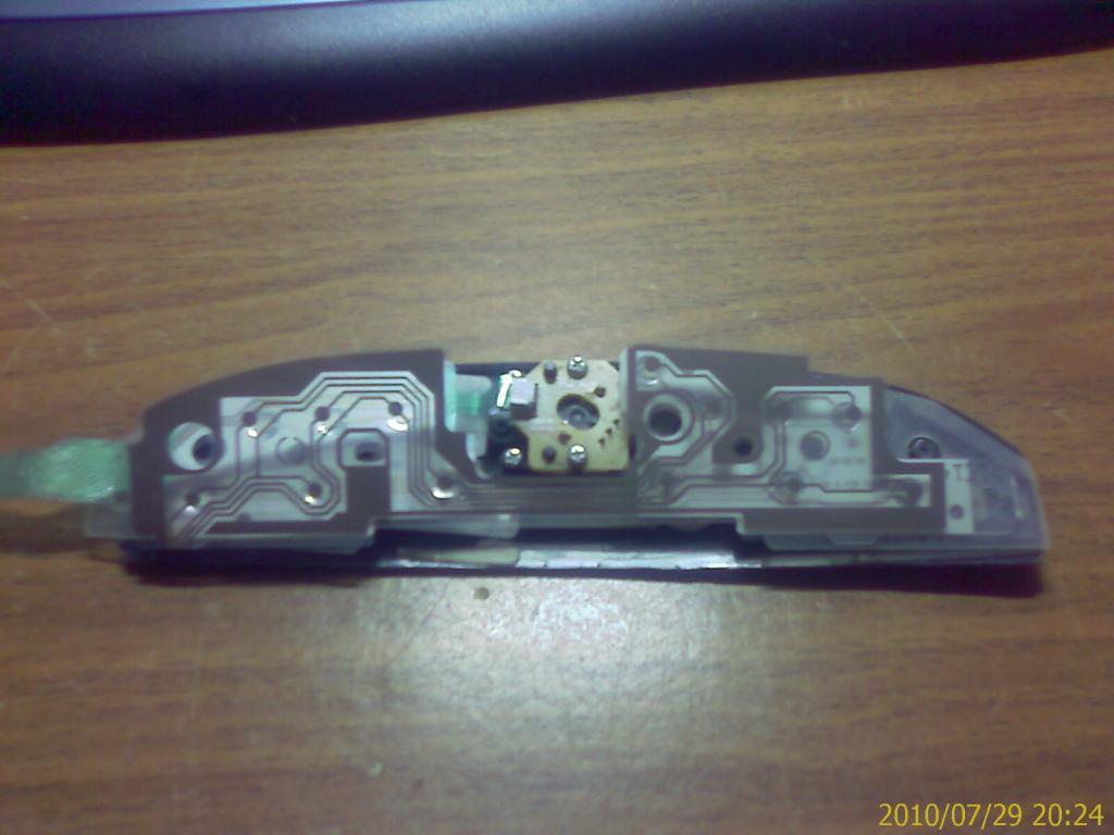

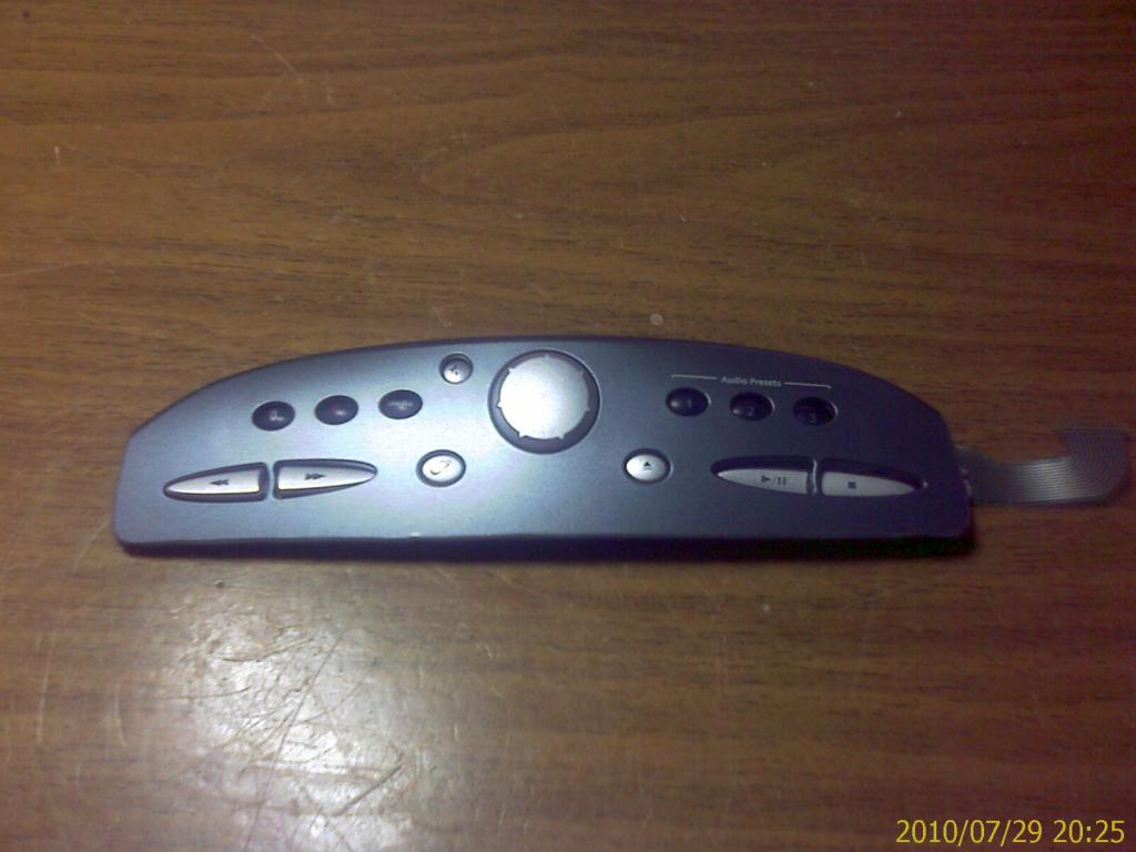

Вот что осталось от клавы
т.е. все что под кнопками то осталось. Надо повесить чтонибудь на шлейфик и подать это в USB.

ну не плату, нужен разъем с платы клавиатуры, зажим который. или самому делать прищепку с контактами или искать чтото подходящее по количеству и ширине контактов

Разъем тот что на плату идет есть, но сама плата мертвая
Вообщем есть все кроме давайса который сможет это в USB подать
