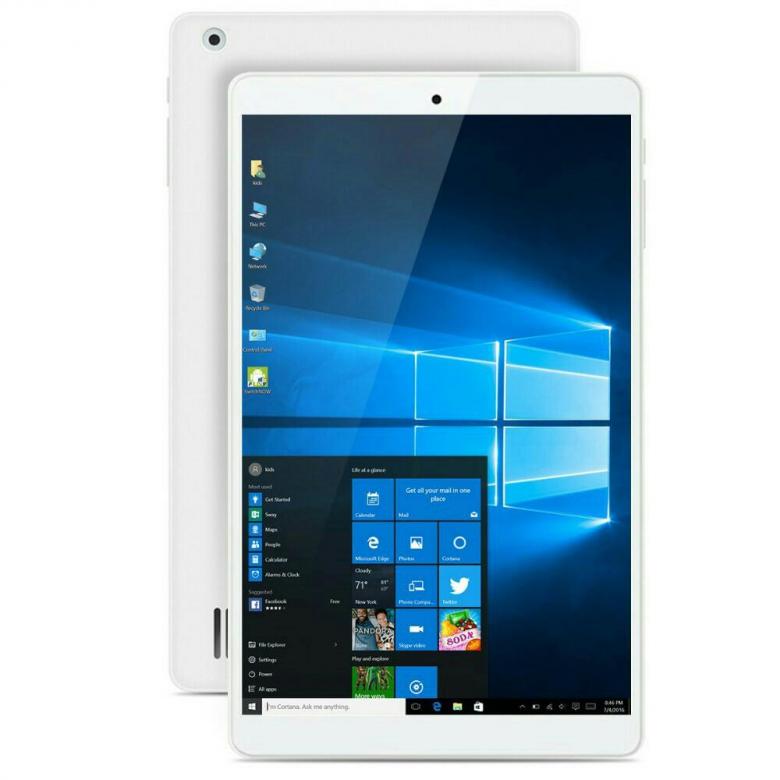

Основа компа - планшет Teclast X80 Pro (Atom x5-8300, 2/32Гб, 8" FullHD).

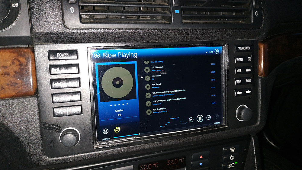

Лицевая панель сделана из двух листовых панелей акрила 3 мм вырезанных лазером и склееных между собой. В эту панель на эпоксидку вклеены посадочные места кнопок от штатного мафона, сам акрил прикручен винтами к П-образному алюминиевому профилю. Выравнивалось всё под покраску той же эпоксидкой, винты тоже залиты эпоксидкой. Затем всё покрашено матовой чёрной краской и покрыто прозрачным матовым лаком. Кнопки также штатные, только гравировка на них переделана.
Также на панель выведен энкодер для регулировки громкости с ручкой от штатного монитора, и выведен стик от геймпада.
В итоге до покраски это выглядело так:
Далее выравниваем эпоксидкой и красим:

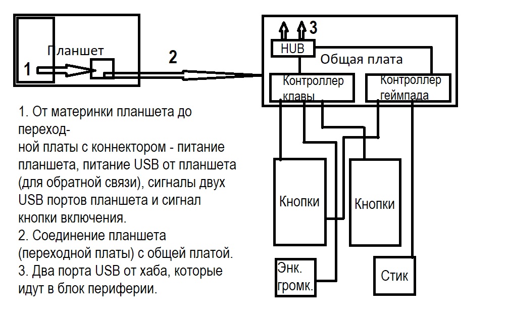

Изготовление необходимых плат. Их разработка велась довольно долго, то лень, то времени нет, то ещё чего, но сделал.
И так - общая большая плата, как своего рода монтажная плата для плата поменьше, к ней подключается питание планшета, подсветки, соединяются USB и прочее, ниже схема лицевой панели:
К общей плате припаяны две небольшие платы с тактовыми кнопками, взятыми с той же штатной магнитолы, кнопка включения/выключения планшета, кнопка включения/выключения сабвуфера, которая работает через NE555 и включает реле, которое даёт питание на Remote усилителя саба и одновременно переключает подсветку кнопки сабвуфера с основной белой на красную, реле и схема с 555 на той же общей плате (реле маленькое на 2А), остальные кнопки это кнопки от контроллера клавиатуры, мультимедиа клавиши, горячие клавиши для программ и т.д., ещё пара кнопок, это левая и правая кнопка мыши, эти кнопки подключены к контроллеру геймпада. Две маленькие платы это энкодер с подсветкой и стик с подсветкой. Белая подсветка выбрана, потому что салон и щиток тоже пересвечены в белый, не нравится мне БМВшный янтарный. Также к общей плате прикручен радиатор через пружины для охлаждения процессора планшета.

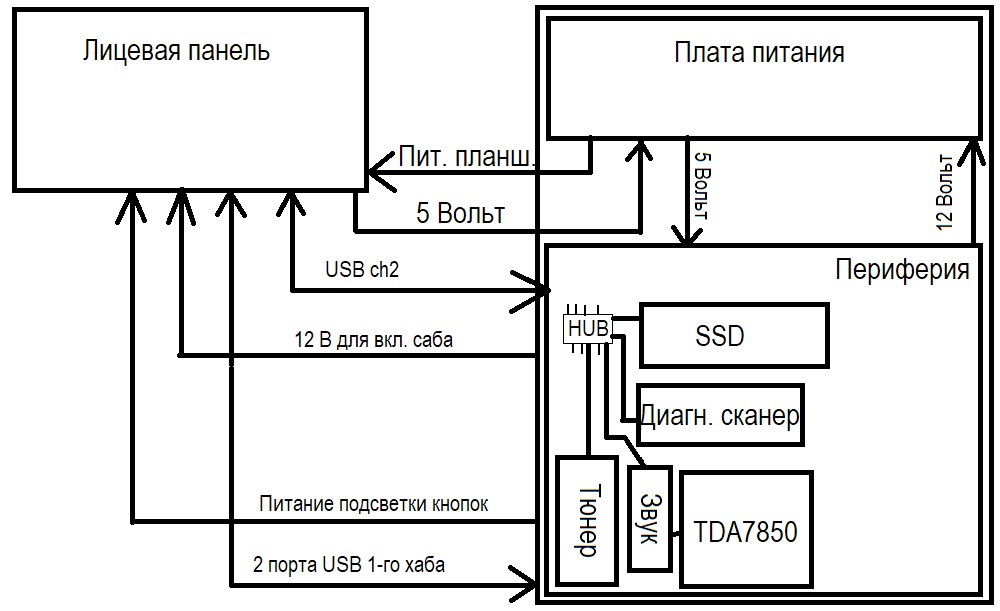

Далее блок периферии и питания. Вырезанные стенки из чёрного акрила и каркас из алюминиевого уголка. На заднем торце разъёмы для подключения усилителя (тюльпаны), разъём радио/тв антенны, разъём для двух USB от хаба лицевой панели, один для GPS приёмника, который вынесен под лобовое стекло за зеркалом через удлинитель, второй для флешек, на планке функциональных кнопок, там два разъма USB, один собственно для флешек и прочего, другой только для зардяки телефона.
Также на заднем торце радиатор усилителя на TDA7850, 16 пиновый разъём для подключения питания, динамиков и т.п., и предохранитель на 10А.
Для блока периферии тоже сделаны несколько плат. Основная монтажная, на которой расположены плата усилителя, распаяна схема второго USB хаба, дигностический адаптер, SSD диск в адаптере, звуковуха и тюнер. Другая плата имеет схемы двух DC-DC на XL4015E, одна настроена на 4,5 вольт для питания планшета, другая настроена на 5 вольт для питания USB периферии. Ещё есть две небольшие платки с разъёмами заднего торца.
На плате питания есть большое 5-ти вольтовое реле, оно питает всю периферию, усилитель. Замыкается это реле при включении планшета, просто питается от 5-ти вольт от USB планшета. Сам планшет запитан всегда, ибо когда всё выключено, потребление всего устройства менее 10мА.

Поставил антенну (не помню название), так как на штатную ничего не хотело ловить, на эту и радио и тв (цифра) ловит нормально. Подключил через фишку 16 пин - 4 динамика, 12 вольт от акуума, 12 вольт после замка зажигания, масса, питание подсветки кнопок от штатной проводки, K-Line для диагностики, выход 12 вольт на Remote сабвуфера. Питание антенны сделано от зажигания, а не от компа, так как иногда есть перенасыщение и работает лучше при выключенной антенне. Автоматики включения, отключения и т.д., умного питания нет, ибо просто не умею писать прошивки для контроллеров, хотя и придумал алгоритм работы.
По софту. Обычная Windows 10, для радио и тв Windows Media Center, навигация через Яндекс.Карты, музыка через проигрыватель из магазина Windows, диагностика через BMW Scanner 1.4.0.9 (бобёр), браузер родной Edge, инет раздаю по Wi-Fi с телефона.
Крепления всего устройства нет как такового, просто лицевая панель настолько плотно входит в панель, что сидит там мёртво, но есть в этом и проблема, об этом ниже.
В целом проект завершён в октябре 2017 года, но первая версия.
