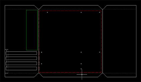

Итак - 1 приближение, вроде нигде не напутал. пока тока нижняя коробка с платой, вернее с дырками под стандартные выводы (я просто нарисовал большое отверстие под панельку) и под PCI-карты.
Заготовка готова.
Публикую в автокаде и превью в гифе.
Белая сплошная полоса - резка
белая точками - гибка
красный пунктир - мать
зеленый квадрат - стандартные выходы мамы сзади
Начали появляться еще вопросы -
1. Сколько внешних дырок делать?
1.1. 3-шт под светодиоды
1.2. Разъем питания (надоть что-то 3 штырьковое многоточное в чип-дипе подобрать)
1.3. Выключатель (рубильник).
1.4. 4 шт. под доп USB (их не бывает мало) (или ком доп.)
1.5. 2 кнопки вкл. и ресет
1.5. Или в тупую взять Корпус SL как стандат???
2. Размещение Б.П. увеличивает корпус или занимает PCI слоты. Что делать?
3. Куды винт сувать и какой бюджетный 3,5' или ноутбучный
4. ну и вентиляторы канечно.... куда без них
Кстати щас корпус 25.2x25х13.2
P.S. Если кому нада спецификации:
http://fpga-faq.narod.ru/PCI_Rev_30.pdf на PCI
http://www.formfactors.org/devlist.asp?FFID=1&CatID=1 на микроATX
http://www.chip-dip.ru/library/DOC000064099.pdf размеры вентиляторов

Молодца.
Дорисуй боковые стенки. И дырочек для кулера на одной из них...
И кстати, идея взять Серегин корпус за концепцию не лишена смысла.

Добавил боковую стенку под БП - думаю ее стоит отделить от крышки т.к. на нее монтируется БП.
Сверху развертка крышки.
На боковой стенке очертания БП.
Над стандартным блоком разъемов поместил дополнительные 1 x com, 1 x game, 4 x USB. (вернее дырки под них). И пытался присобачить вентилятор - самому не понравилось.......

На крышке дырочки получаются над кулером процессора?
Если так и оставить: дырки на крышке под проц, дырка в боковине под кулер, то надо убрать щели с крышки и нарезать щелей на протевоположной от портов стенке корпуса...
...и на месте щелей на крышке предусмотреть крепление для 3.5 винта.
Упс, ошибся...
Тогда вопрос: почему ты решил боковые стенки сделать отдельно от основания?

Мысль такова - корпус тесный высокий.
1. Монтируется плата в П-образном основании. Затем ставится боковая (на чертеже снизу) стенка на нее монтируется БП.
2. Производится монтаж всех потрохов.
3. Закрывается верхняя крышка.
В случае апгрейдов снимается тока верхняя крышка, открывающая доступ практически ко всей плате.
Переднюю стенку на чертеже справа оставил пока пустой - хочу вывести туда индикацию и управление.
Винт думаю придется вешать как у SL-корпуса над памятью.
думаю около БП можно врезать 40 мм кулер что-б память вдоль продувал.
Пока щели на корпусе "от балды" нарисованы - Я еще не смотрел подробно что-куда ставится - и какую это имеет высоту и соответственно куда идут тепловые потоки. Но мысль была такая - поцессор всасывает сверху. Просто вчера спать захотел Буду трехмерку строить - там поглядим по отверстиям.
