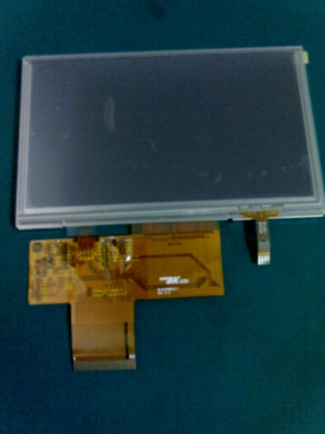

Доброго дня. Хотел бы узнать какой из кмножества контроллеров и прошивок соответсвенно должен использоватья чтобы собрать маленький монитор скажем 4,2 дюйма
у меня дан тач на 4 контакта и жки+ конечно компьютер
Хотел бы узнать чем руководствоваться чтобы создать полноценный тачскрин экран подключаемый к ПК

с таким качеством фото, могу дать только общий совет
тач боле менее стандартный обычно, тоесть тебе нужен для него какой нить контроллер. тут все просто (тач скорее всего резестивный)
с матрицей сложнее, нужны ее характеристики, в идеале ищи даташиты на обоих. без оного только внимательно рассматривать что имееш и думать... искать аналогичное... имхо матрица сильно ttl (сколько хоть строк Х столбцов?)

хм... это просто присматриваюсь к тому что нашел.
есть какие-дь проверенные контроллеры и матрицы с тачем подкодящие друг к другу???
из разряда-вставил-подключил-заработало????

Это не она? Матрица Sharp LQ043T3DX02 L0043 TFT 4,3" 480x272 Glossy Active Sensor TTL(8)
такая стоит у PSP
вот и дата шит
http://www.lcdinfo.ru/pdf/Sharp/LQ043T3DX02.pdf

а тут она только с контроллером
http://www.sparkfun.com/commerce/pro...oducts_id=8335

Вот а тут что то написано про контроллер
http://answers.hackaday.com/does-any...e-in-a-project
есть ещё тут
http://dsp-cg-fpga.blogspot.com/sear...T-LCD%20Module
