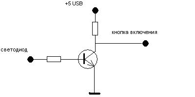

Коллеги, помогите со схемкой управления GPS приемника .
Этот приемник на bluetooth интерфейсе. Часто забываю включить перед запуском на ПК Навитела. Есть желание, чтобы GPS включался при включении ПК. В штатном для ВТ-359 режиме для включения надо нажать на кнопку "ВКЛ" и удерживать 1-2 сек. Для выключения эту процедуру надо повторить.
Со включением у меня вроде получилось. Подпаялся к кнопке "ВКЛ", к светодиоду индикации включения и контакту питания USB (используется для зарядки). По схеме ключа на транзисторе это соединил (см. вложение). Теперь при включении ПК сразу стартует GPS приемник. А вот с выключением выявилась проблема.
Я надеялся на функцию энергосбережения в этом приемнике, которая отключает его через несколько минут после прекращения bluetooth соединения. Вне авто эта функция работает, а внутри - ВТ-359 не отключается пока не разрядится. У меня подозрение на DVD с bluetooth, которая стоит в авто.
Так вот просьба у меня к вам. Дайте идейку как подать сигнал на отключение ВТ-359 (т.е. импульс 1-2 сек) при отключении питания по USB. Можно сделать еще один ключ : база - USB, коллектор- питание светодиода. Но вот как соединить в одно эти два ключика?

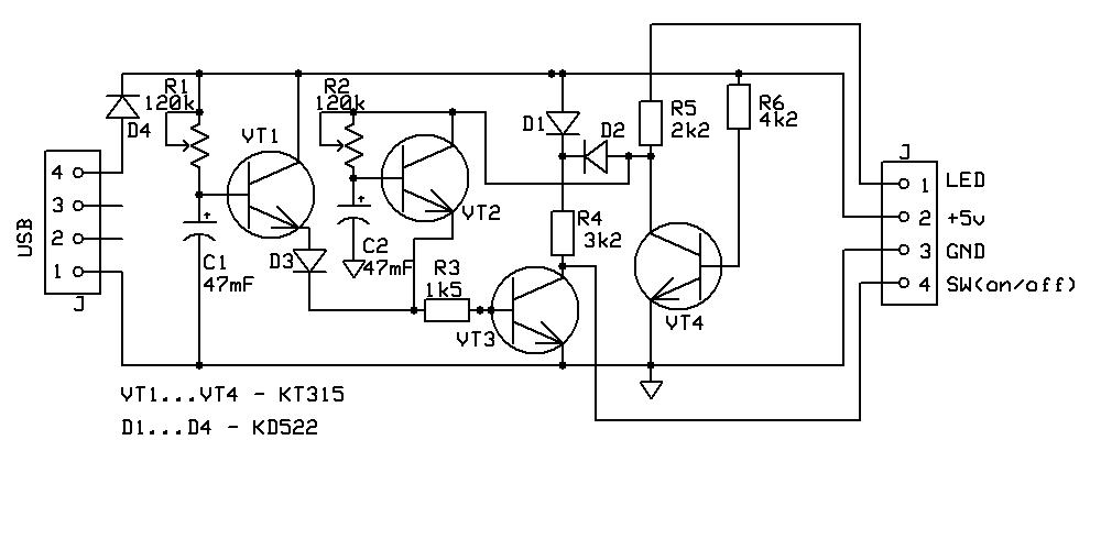

GPS я не прикручиваю к ДВД. У ДВД как только подключается питание включается модуль bluetooth. Не смотря на то, что между ними связи не установлено, но это как-то мешает GPS отключится. Это мое предположение.
GPS "прикручен" к carPC. Но надоело его включать-отключать. Хочется, чтобы работал совместно с carPC. Я вроде нашел решение. Спаял макет, логика работы как требуется. Буду на днях реализовывать. Буду благодарен, если выскажите замечания и предложения по номиналам элементов.

Предложение правильное. Только менять шило на мыло не хочется. К тому же BT-359 иногда использую с КПК.
К сожалению ни первая, ни вторая схема не работают... Требуется задержка на пару секунд при включении.

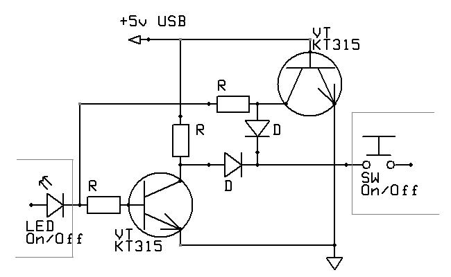

Может кому пригодится... Схема, которая работает:

А на этом DVD Bluetooth принудительно нельзя отключить?
Не проще было привязаться параллельно кнопки включения компа?
Но за схемку спасибо, вполне может пригодиться )
