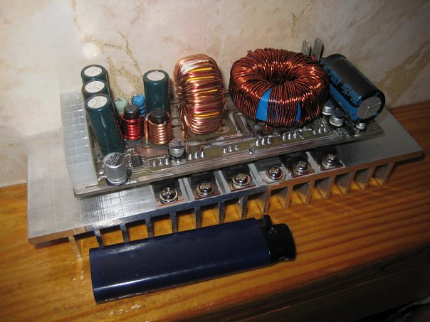

В пути блок питания заказал у товарища axis_v ценник 2500

Пришел БП от axis_v
Железка отличная но есть трабла не дает корректно закончить работу компьютеру при отключении АСС рубит питание примерно через 10 сек
винда 7 стоит при нажатии на кнопку выключения настроил чтоб уходил в гибернацию , затем переставил на сон, тоже самое и только когда поставил просто выключение компьютера он корректно отключился дал время полностью выключить комп интересно ето почему изза матери или из за винды.....Бум копать.
