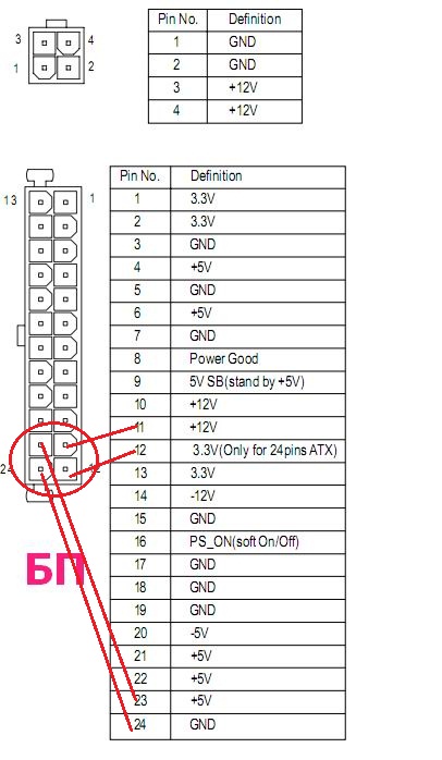

Вобщем на матплате 24-pin разъем питания, на блоке 20pin + 4pin коннектор. Так вот 20 pin в мать входят без проблем, а четырех-пиновый коннектор не подходит. Вопрос - как можно адаптировать?

Легко. Нужно отодрать дополнительный 4-пиновый разъем от не нужного блока питания и припаять по схеме к M2.
Только зачем его адаптировать? Разве мать без него не работает? У меня работает.

Действительно! Я подключил обычный 20-пиновый б/п от компа и заработало. Но m2 не получается запустить от блока питания 10в 0.8A.
какой нужен бп для того чтобы потестить дома m2-atx?
