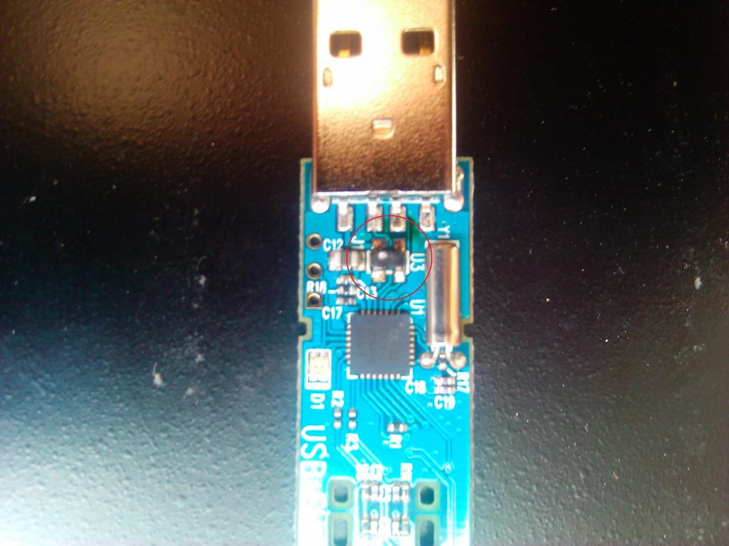

Выгорела деталь на SiLabs USB FM radio, наименование не видно, осталась только одна буква "В"
Помогите опознать, что это такое? Что нужно купить для замены?
На фото в красном кружке.

Либо стабилизатор напруги с 5В на 3,3В(скорей всего) либо защита линий USB порта...смотри куда дорожки ведут.

Как случился процесс выгорания? Посмотрел в своем ЛАРТе, место под эту деталь есть, самой детали нет.

Включил комп, SiLabs был вставлен в USB HUB DLink 7 портовый который запитан от 5 вольт БП М2 ATX. Комп только загрузился и радио завоняло, вытащил его с порта, а ему уже капут. Хотя в HUB был вставлен еще тач от моника и VOBD, с ними все нормально.
Верхняя левая ножка идет на +5 вольт
Нижняя левая на микросхему
Вехняя правая вроде пустая
Нижняя правая вроде на D+ и на микросхему
Сегодня выпаял деталь что сгорела, включил радио, а оно работает. Только тихо и прием на 2. Поймал одну станцию всего.
Подскажите полное наименование детали для замены.

Вот это не она? по виду подходит.
http://smd.ru/files/upload/1255/ru/bfg520xr.pdf

Думаю что нет. Повторюсь, в моем ЛАРТе (тот же силабс, собранный в России) место под элемент есть, а самого элемента нет, посмотрел по разводке проводников: слева, как на фото, сверху - плюс, снизу- минус, правые ноги подключены к D+, D-, и параллельно эти цепи уходят дальше в схему. Т.е не через этот элемент, а параллельно.
Я ставил на ЛАРТ дрова Силабса - все работало, я бы попробовал переустановить дрова, может начнет нормально работать и без этого элемента, т.к не понятно какую функцию он вообще выполняет.

Яж написал защиту линий USB от статики...там диодная сборка...выкинь её нах вообще...если связь с компом есть, то всё ок.

Удалил радио из диспечера устройст. Подключил по новой, винда установила свои дрова и радио заработало нормально.
Буду пользоваться так.
Спасибо всем кто откликнулся.
