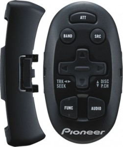

SergeykoR спасибо что откликнулся. Оказалось что пульт Pioneer CD-SR100, о котором я вычитал на форуме не пашет с Redray GRANI J.
Взял пульт от телевизора самсунг и все заработало.
Остался вопрос что делать с пионеровским пультом. Может есть какая хитрость чтобы заставить его работать....

trox не знаю ты о какой хитрости, и где, что ты читал
у меня пульт Pioneer CD-SR100, и Redray GRANI J, и они работает
друг с другом без сучка и задоринки уже много лет
и настраиваются все кнопки минут за 10........

Пульт я новый покупал. На нажатие кнопок на пульте ИК приемник мигает диодом, но код прогой не считывается.
