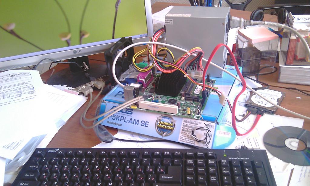

На рабочем столе тестится мамка с процессором Atom D525 1,8ГГц 64х, RAM 2Gb.
Ubuntu. Motion берет поток с 1usb камеры и 2-х IP камер (640х480). Жмет всё это дело и пишет на SATA HDD 250Гб.
+ Там же крутится вебсервер, для просмотра и ретрансляции захватываемого изображения.
+ Пробовал просматривтаь то же самое изображение с AVI файла. Тормозов нет. Видео 640х480.
Радиатор греется не сильно на процике.
