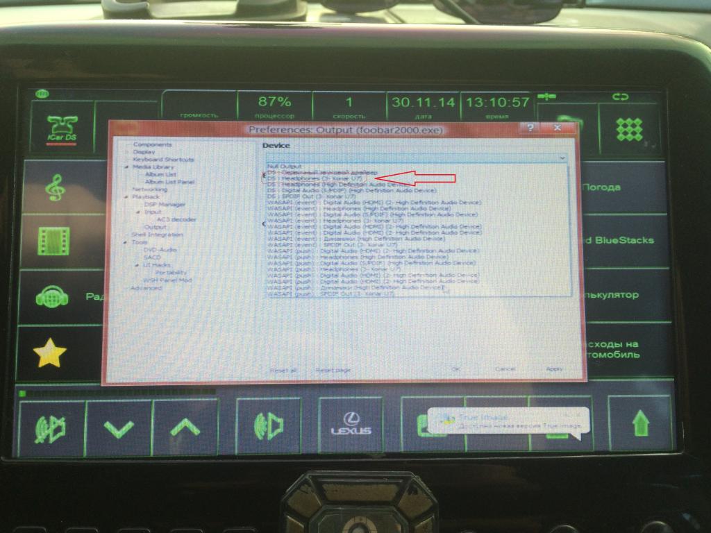

Всем привет! Подскажите, может кто сталкивался... Поставил себе эту звуковуху... все прекрасно поет,НО после перезапуска (скорее часто чем редко) вылазит такая картинка и почему она вылазит не пойму, то 3 -Xonar, то 4-xonar, как настроить правильно не пойму... и соответственно сбиваются настройки звука, в конфине икара приходится reset жать в микшере... ОЧЕНЬ прошу помочь

ребята, ну подскажите, что делать... ЗАКОЛЕБАЛСЯ нажимать мышкой по 5 минут, чтобы выбрать звуковой девайс.

Ты имеешь ввиду это самопроизвольное моргание в фубаре?

Как жестко прицепить икар к звуковухе... Очень часто слетают настройки..
