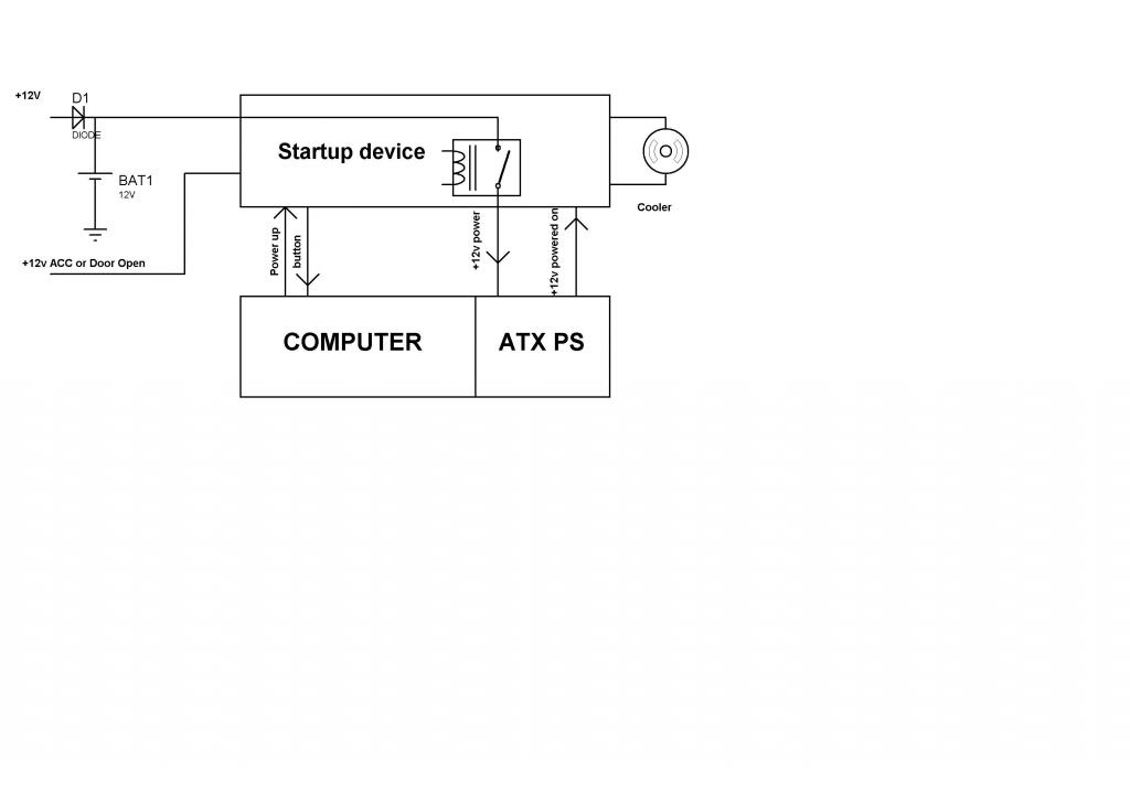

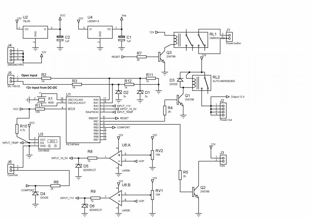

Не нашел на форуме действующих конструкций на PIC16f84, который является наиболее доступным и неприхотливым контроллером, обеспечивающий все нужные функции. Устройство собрано в железе и опробовано пока в тестовом режиме.
Осуществляет следующие функции:
1. Подача питания на БП АТХ
2. Включение компьютера
3. Правильное выключение (poweroff, hibernate) 3 попытки через 2 мин, потом питание просто выключается
4. Контроль напряжения 11v (возможность работы), 10.5v(батарея разряжена).
5. Контроль температуры (пока не реализовано)
6. Звуковая сигнализация режимов (не протестировано и схематически пока не реализовано)
7. Выдача сведений о режимах на COM порт (пока не тестировано).
Прошивка с бета версией прилагается. В прошивке фьюзы поменять на XT.

Где вы этот древний кал находите...я имею ввиду контроллер...его ценник порой переваливает новые с более насыщенной периферией. Юзайте хотя бы PIC16F628 или какие там рядом...я просто недавно начал использовать PIC и использую 18 и 24 серии.
Старый 26.03.2012, 15:26   #3
sterr
Регистрация: 17.10.2009
Регион: Казахстан
Сообщений: 7
sterr is on a distinguished road
это то, что можно найти в мусоре. жалко туда ставить 628 с шимом и компараторами. хотя и в эту схему можно поставить, если нужно прогу скомпилю. Мне для подобного устройства этого достаточно. Можно было бы конечно извратиться на 12с509 или подобных, но в моем мусоре его нет.
