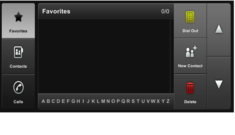

Господа помогите настроить, или киньте инструкцией пользования!
Где во вкладке телефон кнопка: "ЗВОНИТЬ" ?
Телефон нормально законектился, звонки принимает, только я слышу собеседника тихо.
Приходится выводить громкость усилителя почти на полную.
Эха нет, меня слышно нормально. Микрофон встроен в вебкамеру.
При входящем звонке, звонок в Центрифугу переходит с задержкой 10-15 секунд.

А что ж русифицированный не поставили?
"Dial Out" - там номер набираете и звоните. Либо через "Calls" можно набрать пропущенные и набранные звонки. Либо через "Contacts" если там есть у вас контакты (контакты автоматом с телефона берутся, если телефон поддерживает профиль PBAP, в соседней теме я писал как включить этот профиль в смартфонах Нокиа, и возможно других).
"При входящем звонке, звонок в Центрифугу переходит с задержкой 10-15 секунд." Это как? Телефон пиликает 15 сек, потом начинает пиликать центрифуга? У меня входящий звонок сразу пиликает, причём одновременно и телефон и центрифуга. Если в центрифуге нажимаешь "ответить", то сразу можно начинать болтать. Причём в по умолчанию разговор идёт через телефон, и после начала разговора нужно нажать кнопку в центрифуге, чтобы начать разговаривать через аккустику машины. Но в настройках центрифуги гдето менял это, и по умолчанию начало выводить разговор сразу в машину.
