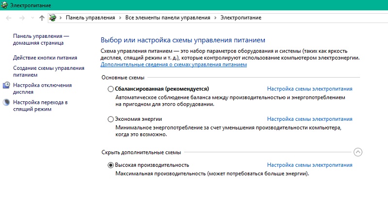

Сообщений: 2,660
Было такое на 10-ке. При очередном обновлении Система почему-то сбросила мои настройки питания на "режим экономии энергии". Возможно такой же вариант стал причиной неадекватного поведения дисков.

А где проверить это?..
Control panel->Power Options
См.какой режим энергосбережения и какие настройки. На Balanced, с настройками по умолчанию, у меня на дисках окрытие притормаживало, на High performance, без засыпания HDD, - задержек нет.
