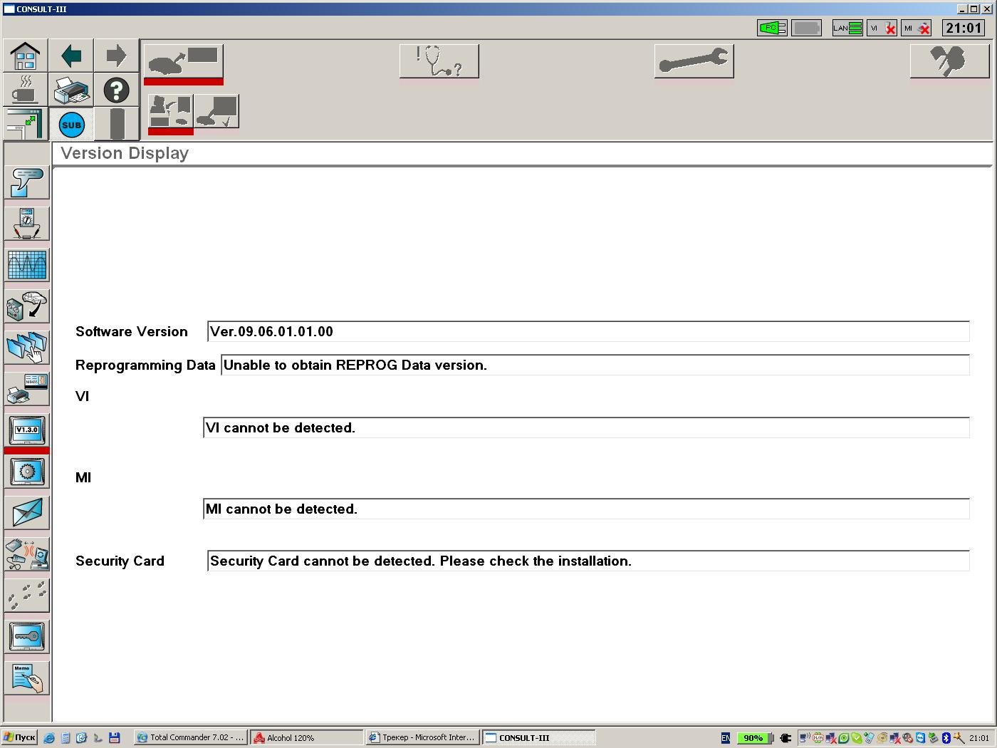

Есть диллерская прога nissan consult 9.6.1
вот ссылка http://depositfiles.com/ru/files/ja1pl76am (образ установочного диска прга + документация на русском)
Ставится на Win XP регистрации не требует
имеет два адаптера
один по протаколу CAN через OBD-II колодку общается с машиной
другой измерительный (напряжение, ток, сопротивление, осциллограф)
соединение по USB или Bluetooth
а вот адаптеры просит зарегить (вписать серийный номер)
Думаю что в адаптере на шине CAN уже что-то висит и выдаёт по запросу тот самый номер, при совпадении которых чудо происходит
Кто силён в этом помогите с адаптером

Адаптера нет конечно.
Так что экспериментировать не с чем
Хотелось бы какой нибудь доступный CAN-USB прицепить

Подниму-ка я эту тему.
Вздумалось мне установить Consult-3+ на ПК с целью посмотреть вообще, что он может. Выкачал архив с сайта ****, создал виртуальную машину (1024 Мб ОЗУ, 64 Мб видео, 16 Гб HDD, физический проц - Core i5). На виртуалку накатил образ Windows XP SP3 (x32), установил все актуальные обновления ОС. Примерно за день поборол установку Consult-3+.
Но в итоге получил следующее - программа не запускается. Точнее процесс запускается, висит в фоне 3-4 секунды и завершается.

Валентин, спасибо, но на виртуалке Windows 7 x86 всё заработало. Железо было то же самое, ОС пришлось обновить до SP1. Указанное в readme обновление KB3033929 не устанавливал. Если кому-то понадобится, то диском виртуальным поделюсь, правда он достаточно объёмный получился - 11.5 Гб.
И вообще, если у кого-то трудности с установкой возникнут - обращайтесь.
Я так понимаю, что после установки без устройства VI/MI там делать нечего? Функционал увидеть не удастся?
Или можно всё-таки заставить работать адаптер VAG K+CAN на FTDI с Consult-3+? Через драйвер passthru?
