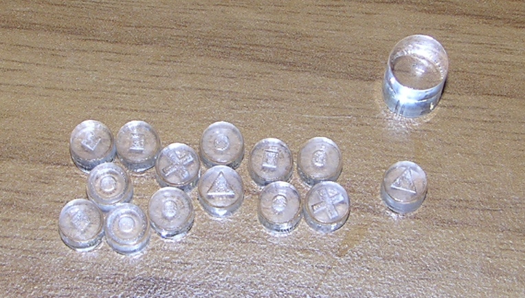

Процесс изготовления практически любых кнопок с нанесением надписей и с подсветкой.

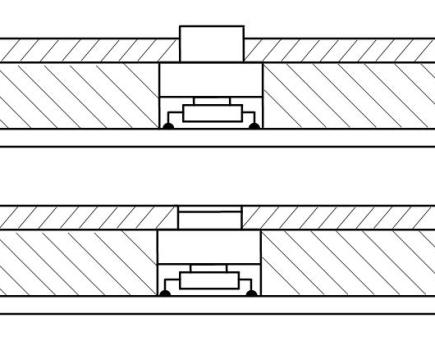

Технология изготовления - рисунок в разрезе.

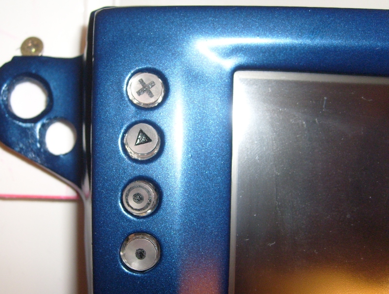

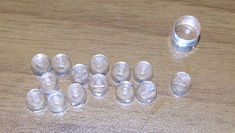

Вырезанные лазером цилиндры из оргстекла: d=6мм, h=4мм, D=8mm, H=10мм.
Справа вверху больший цилиндр - нижняя часть кнопки, остальные - верхняя часть, будут склеены вместе. Глубина гравировки рисунка примерно 0,5 мм.
Заливка рисунка черной краской. Черная краска заполнит выгравированный рисунок, поверхность самой кнопки будет зашкурена и будет матовой, рисунок будет черным, на фоне светящейся кнопки.

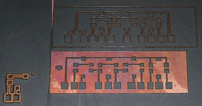

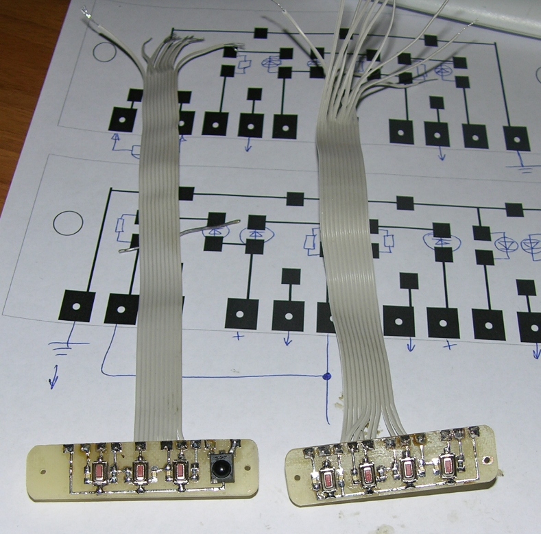

Изготовление печатной платы методом лазерной резки. Сдираем наклеенную прорезанную пленку, та пленка, что осталась защитит от растворения металл.

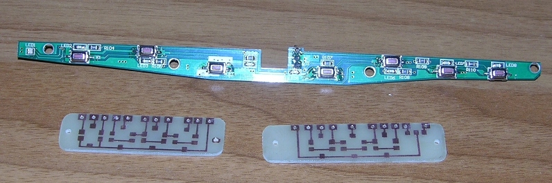

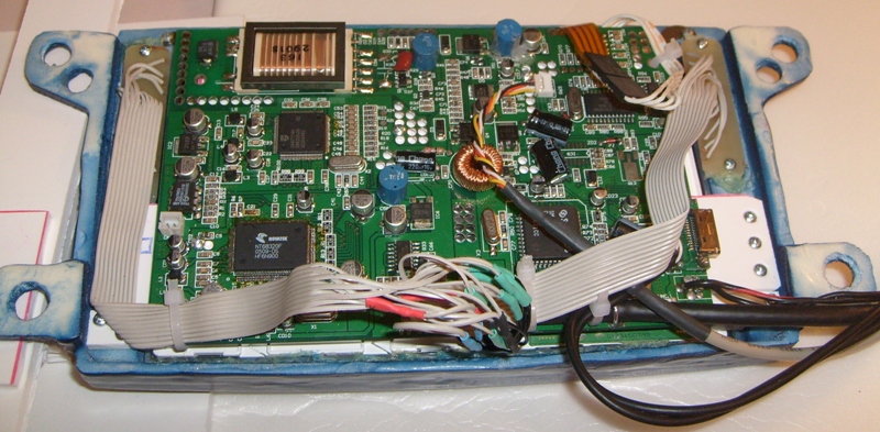

Донор для изделия - плата от Prology PCM-700 (сверху). Готовые печатные платы (снизу).

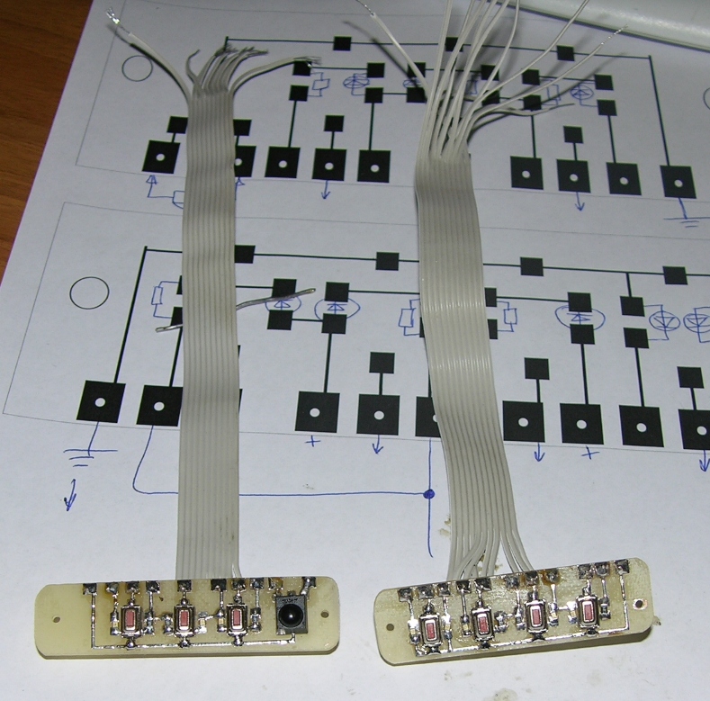

Готовые платы с кнопками и светодиодами для рамки крепежа матрицы. Тактильные кнопки, резисторы, светодиоды, фотодатчик - поверхностный монтаж.

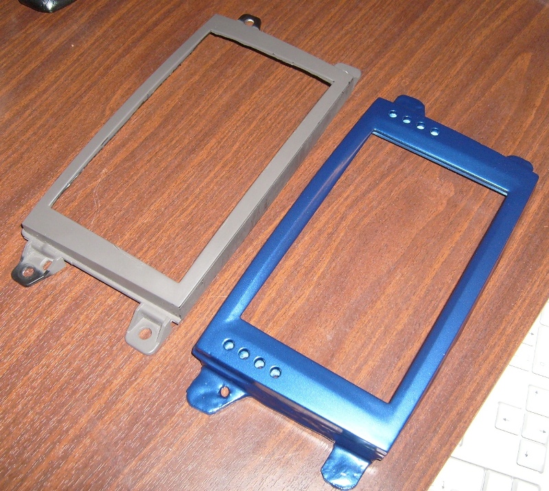

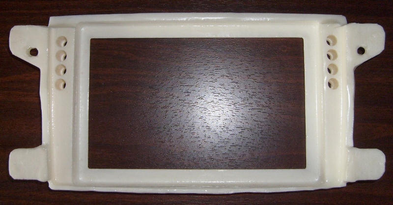

Рамка для крепежа матрицы в автомобиль Mazda Premacy, видны отверстия для установки кнопок и плат.
Внешний вид переходной 2DIN рамки - оригинал и копия с оригинала.

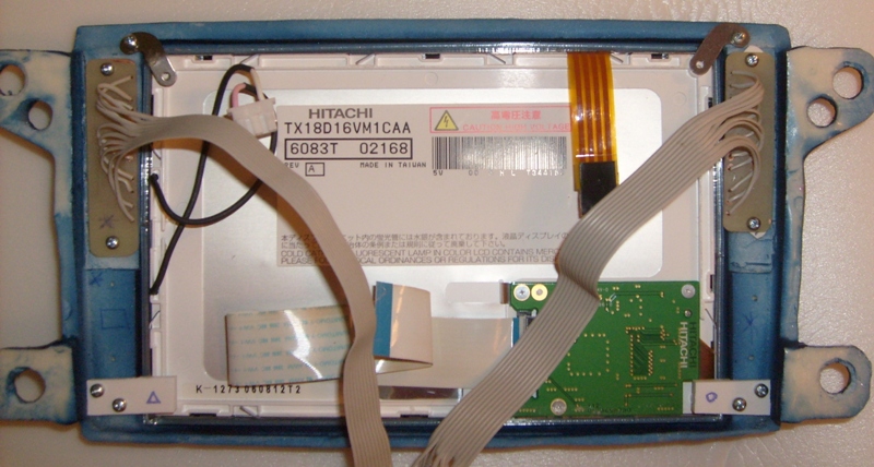

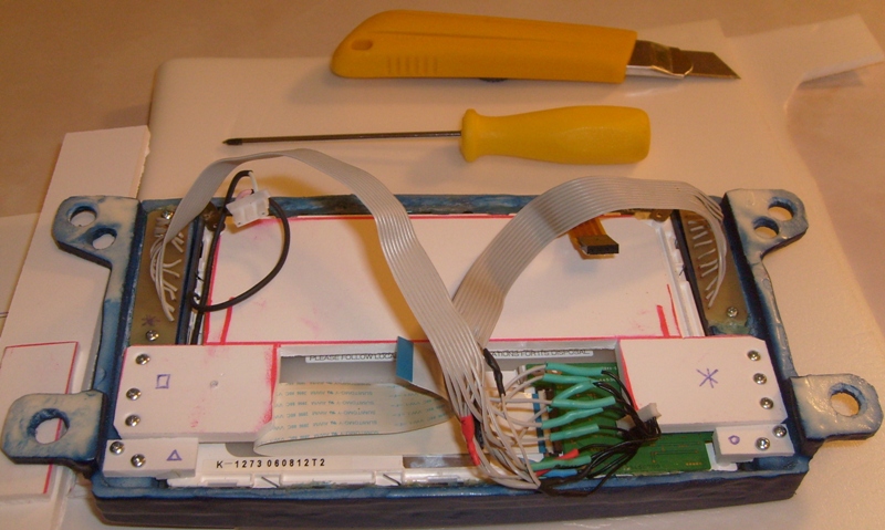

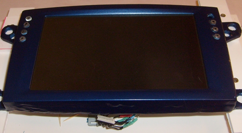

Готовая рамка, матрица с тачем, кнопки установлены, сверху прикручены платы с припаянными кнопками и светодиодами.
Прикрученный держатель платы контроллера
Контроллер матрицы прикручен к держателю
Готовый для установки монитор

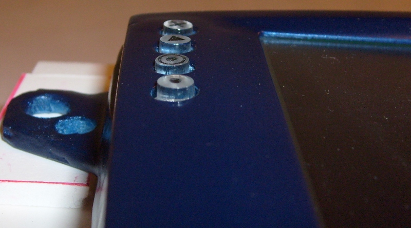

Кнопки нажимаются и работают, вид сверху
Кнопки - вид сбоку

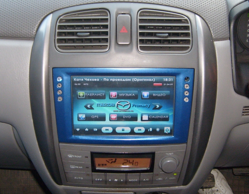

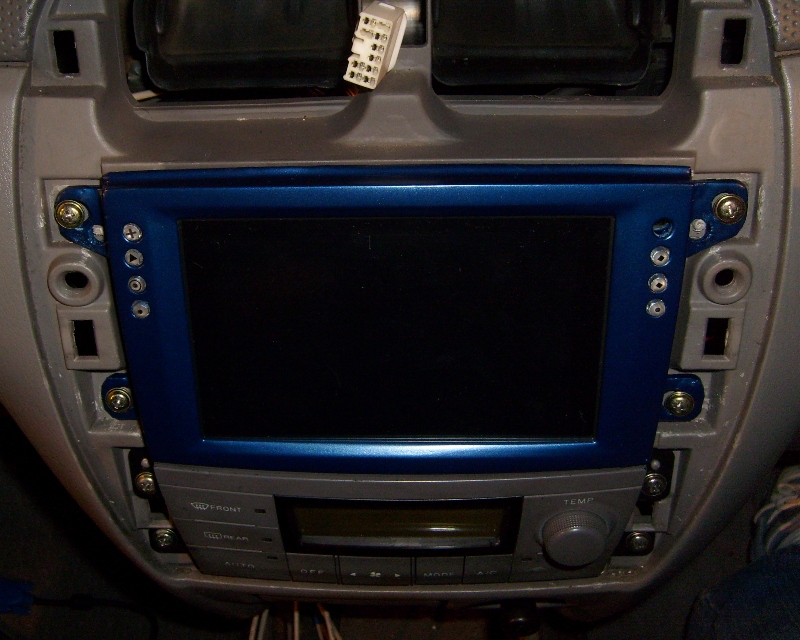

Включаем и проверяем - все работает
Устанавливаем на место, все встало как родное
Долго думали в какой цвет покрасить, решили в цвет машины, а получается надо было в ....
Ну и останется вставить глазок для ИК датчика.

Сам обдумываю по такому же принципу сделать себе дополнительную панель с мультимедийными кнопками от клавы.
Сразу замечание аля предложение - подумай о фиксации кнопки в посадочном месте во избежании её "проворачивания"! А то устанешь пальцами кнопки крутить чтоб рисунок был как положено!
Может как вариант на нижней части кнопки сделать срез, а в посадочном месте наоборот заплавить или что-то вклеить в соответствующем месте!

До этого я уже допер, поэтому и рисунки в виде пиктограмм, кнопки сделаны уже после рамки, а на рамке нада было отверстия сделать квадратными или прямоугольными с закругленными краями. Есть еще задумка как сделать чтоб не кнопка светилась а наоборот - надпись.

Думал вечером над твоими кнопками. Предложу тебе сделать следующее:
поскольку микрокнопки у тебя не круглые а овальные, то в нижней части больших цилиндров сделай вырезы по размерам микрокнопок. Глубина выреза чуть меньше высоты хода кнопки.Т.о. большой цилиндр одевается на микрокнопку и не крутится!

На фото кнопки круглые, никак не овальные, вырез делать - будет непрозрачно. Сама кнопка является световодом, чтобы свет шел по ней, она должна быть вся глянцевая, все решается просто, либо кнопки делаются квадратными, либо нижняя часть делается квадратной.

По умолчанию !
как я вижу по картинке, то микрокнопки не круглой формы, а рядом с ними светодиоды! я говорил про вырез в нижней части большого цилиндра, который служит нижней частью кнопки.Вырез будет не большой по размеру и та часть кнопки, которая должна подсвечиваться светодиодом не затрагивается.

Это понятно, сейчас уже все собрано, в следующий раз уже будет сделано по другому, более качественно.
