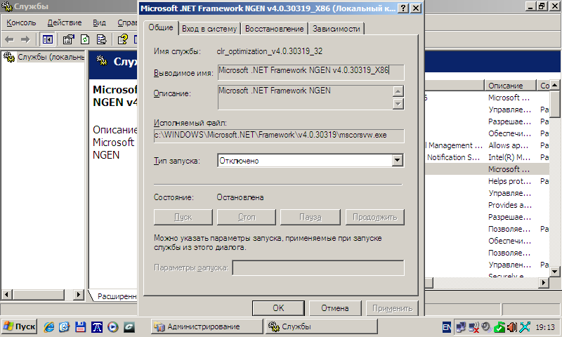

Centrafuse 2 - во время загрузки компа и загрузки подвисает на "построение управления" секунд на 30-50.
Если загрузить комп и уже потом, минуты через 2 запустить CF2 - грузится молниеносно.
В чем могут быть траблы?
Комп Core i3, 4Gb, Asus P8H67-I, SSD
Сам себе отвечу, из-за вот этой службы, отключаем ее, все работает.

По идее этот процесс связан с обновлением .net и должен был, отмолотив сколько ему нужно, потухнуть.
Но, возможно, ему ещё нужен был инет для обновлений, с которым в pccar может не очень сложиться.
