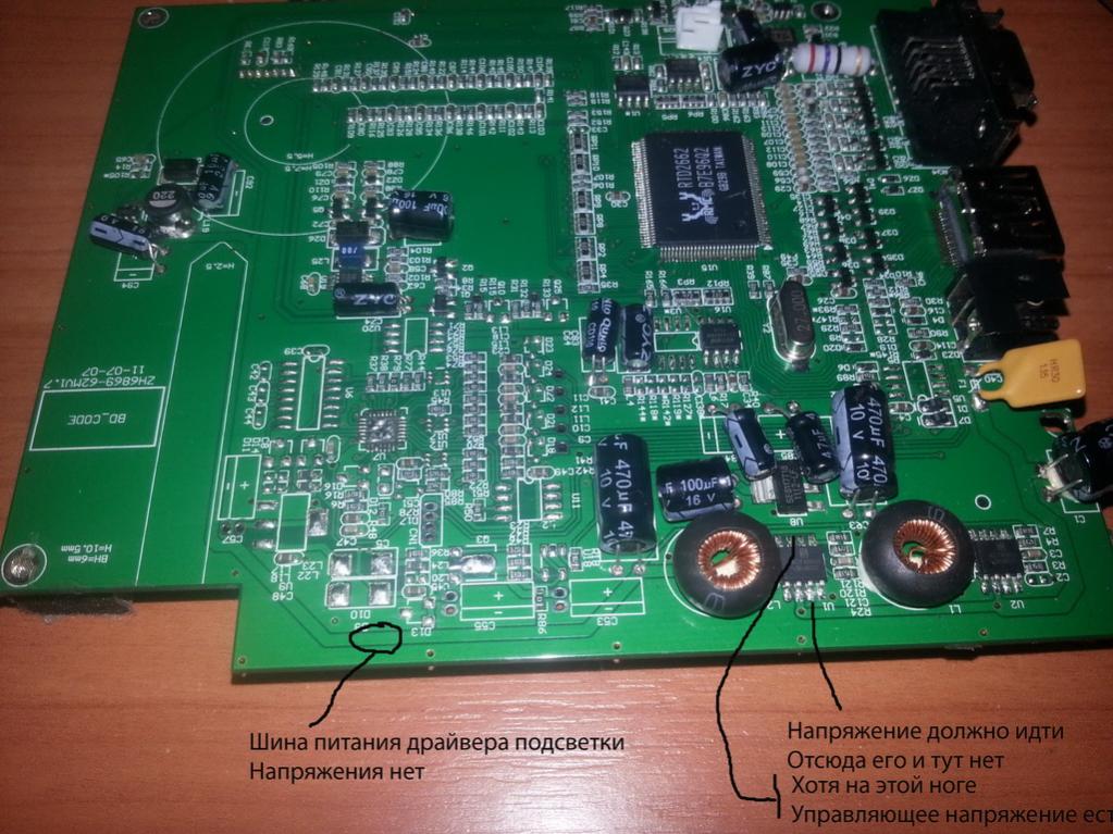

Может кто посоветует что нибудь.
На сколько я понял проблема в микросхеме ACT4060A так как на нее приходит управляющий сигнал и напряжение, а вот с нее не выходит дальше
Микросхема которая левее аналогичная и на этой ноге у нее все выходит, только вольтаж какой то большой порядка 80 вольт... может мультиметр глючит...
Вот фото

Купи битую матрицу со светодиодной подсветкой и с собственным драйвером.
Да отрежь от нее кусок с управлением подсветки.
Если сам не справишься куда,что - сделай фото,объясню с подключением.
