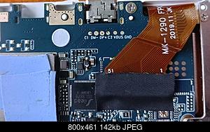

Для полноценного использования интегрированного планшета в авто его в любом случае нужно вскрывать, удалять батарею с переделкой под внешнее питание, паять провода на кнопку для управления включением/выключением. Если не использовать USB type-c разъём, то можно заряжать и через него, используя специальный мощный DC-DC преобразователь с функциями быстрой зарядки. Если разъём необходим, то появляется вопрос управления OTG режимом. Встречаются планшеты, в которых на плату вынесены диагностические "пятаки" от основных контактов USB type-c.
Тогда управление включением режима OTG немного упрощается -- паяется провод на контакт ID type-c и коммутируется на массу через резистор 5,1К.

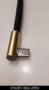

Чаще пятаков нет... Тогда нужно делать самодельный кабель с USB type-c, в котором делается линия управления OTG, выводится наружу и опять же коммутируется на массу через резистор...
