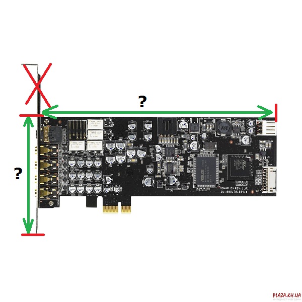

ув. владельцы сего девайса, если у кого-то будет возможность сделать замеры, я буду вам безгранично благодарен, так как без замеров мой проект немного стопорится

Приди в магазин и померяй......

nbvehby, ну а почему бы и не помереть то в магазине?

я не против этого, но я обратился к людям, у которых может есть возможность это сделать быстрей, чей я доберусь послезавтра к магазину, так как сейчас в 10 км зоне только сельской магазин, а ближайший специализированый 40-50 км

ну у меня такая плата на домашнем стоит,но я к ней наверное тоже смогу добраться уже не раньше понедельника. и планки у меня нет невысокой.

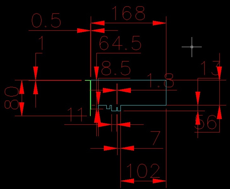

Вот размеры. Скачано с этого форума. Пользуйтесь поиском

Спасибо )) большое и человеческое
