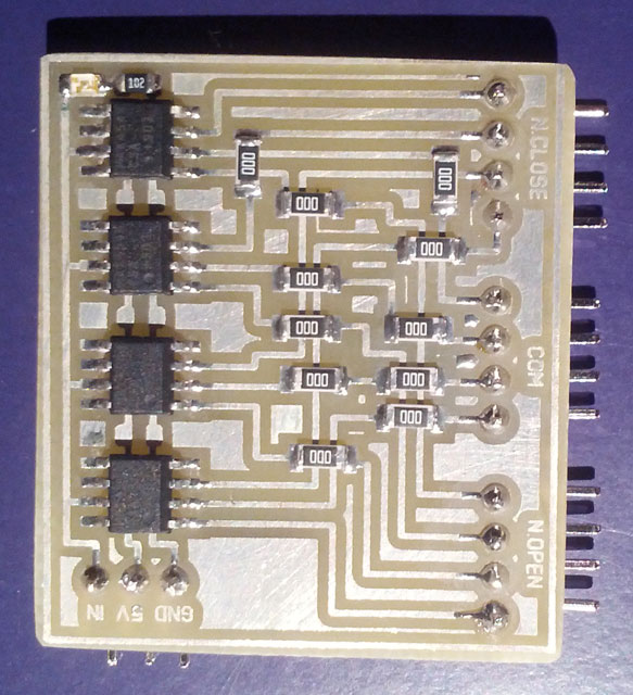

При наличии в авто штатной головы с резистивным тачем и желании дополнительно подключить андроид к этому же тачу, можно использовать коммутатор на основе spdt analog switch.
В качестве примера использовал MAX4544.
Питание коммутатора 5В. Переключающий сигнал - 5В.
Сопротивление ключа в открытом состоянии порядка 27 Ом.
Без перекалибровки тача штатной головы это приводит к смещению касания на краях приблизительно на 4 мм.
Если использовать ключи с меньшим сопротивлением то этого можно избежать, но в наличии ключей с такими параметрами не нашел.
Цена вопроса 40 грн (~ 5 у.е)

Для ключей TS5A23166DCUR (0.9 Ω) перекалибровка не требуется...
6,5 грн за штуку в розницу на складе в Харькове.
Интересно чем обоснованна цена на готовый коммутатор тут?

TS5A23166DCUR - 0.12$ на aliexpress
Я над ценой их коммутатора тоже очень долго
