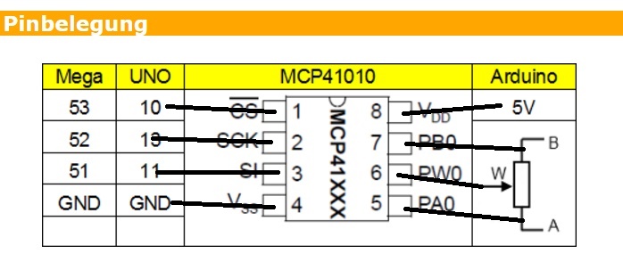

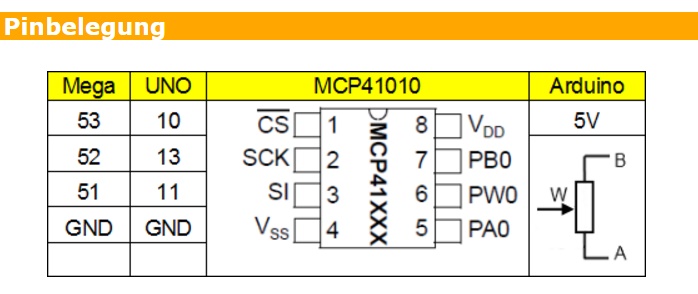

Вот подключение для MEGA и UNO. Для других плат нужно смотреть где располагаются выводы MISO, MOSI и SCK.
