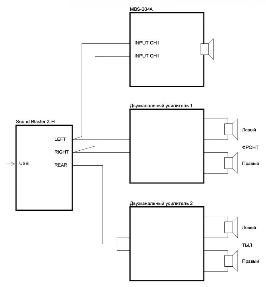

Всем привет,имеем в наличии:1.Sound Blaster X-FI,2.MBS-204A,3.Материнка на фото,как всё связать
http://i023.radikal.ru/1311/a3/70896d87b737.png
вобщем всё новое только из коробки как лучше всё связать,кроме матери,я имею ввиду что она не новая, она сейчас трудится в PCCar,на пару с лилипутом 669 и фрондэндом IcarDS,заранее всех благодарю за помощь,сам в этих делах новичёк.

Звук пойдёт по USB шнурку на карту. С карты на саб Майстери можно один шнурок бросить, на карте джек в гнездо C/SUB.
С тюльпанов линейного выхода карты левый - правый на магнитолу в AUX или на усилитель. В микшерах ставишь звук 2.1.
PS. Можно в принципе забить на эту карту, ибо звук у неё ни чем не лучше Реалтека HD, нет честной частоты дискретизации 44100 Hz,
только 48-96, а это использования ресэмплирования, впрочем как на всех дешёвых креативовских картах.

Привет,что то по C/SUB вобще тишина саб молчит а вот если беру на саб с выхода наушников начинает бахать НО не пойму саб активный со встроенным усилителем в инструкции написано что можно подключить головные динамики но подключаю а звка нет что то не пойму совсем

На выходе звуковой карты для саба сигнал уже "подготовленный", т.е. обрезанный по частоте. Для этого саба этого не нужно, т.к. он активный - у него свои фильтры и усилитель. Так что все правильно - на саб нужно подавать полный сигнал с линейного выхода звуковой.

Привет,подключил саб по линейному выходу с карты C\CUB бахает а как теперь динамики подключить ?надо что ещё один усилок приобретать ?вроде в инструкции написано что можно,есть 4 провода в колодке 2ва + и 2-

Гнездо C/SUB на звуковой не трогаем вообще. Я говорил выше, что для этого саба нужен полный сигнал.
Для подключения динамиков нужен еще четырехканальный усилитель, или два двухканальных.
Картинко:
это входы высокого уровня. Вообще не интересно в данном случае.
А чем порезанный не годится, да и не факт, что низ обрезается картой, нужно слушать. Он с джека скорей всего неправильно брал,
там-же в одном джеке центр и саб, с которого контакта он пробовал, не написано.
Раз озаботился ещё и выводом звука на колонки (фронт-тыл) наверное присутствует магнитола или усилитель.
PS. По этой схеме я поостерёгся-бы подключать, обычно на фронты хороший цап ставят, на тылы похуже, для киношек.
Если выводить фронты на усил 4-х канальный, их просто распараллелить нужно, с тылов карты не брать ничего. ИМХО конечно...

Тогда уж тыл вообще не ставить...

Всё понял,всем спасибо тыла пока не будет или сразу 4 канала возьму
