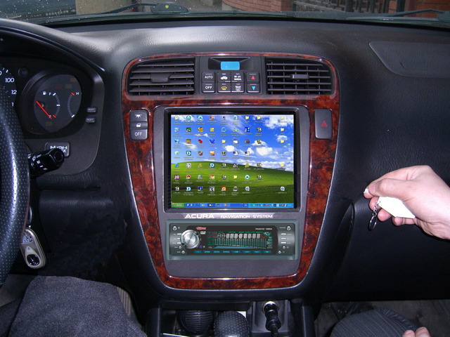

По умолчанию ACURA MDX. Думаю о новом проекте

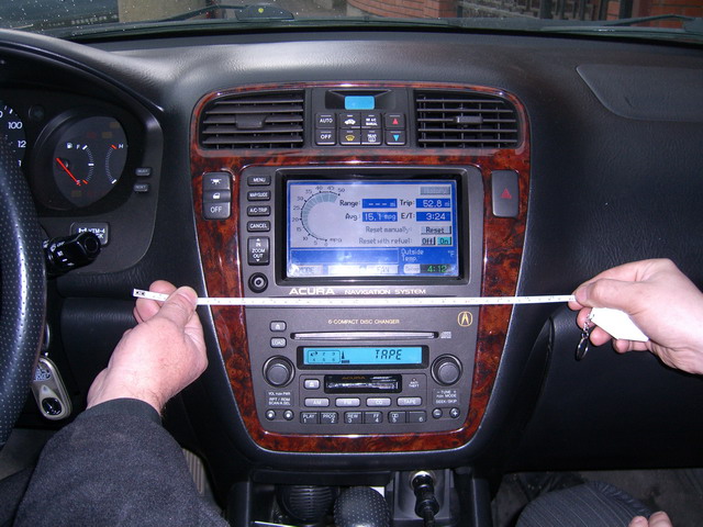

пока вот прикинул, как разместить монитор и магнитолу...

гляжу по проторенной тобой схеме прикидываешь, моник и магнитола

Неплохая схема. Если климат победишь как тот чел на лехусе-хариере с киева. Знаю одного чела - любителя пиндосов поковырять, незнаю, может получится усилия объединить. (не ерта)

Так-то все хорошо, но магнитола ВАЩЩЕ ни в кассу! Не смотрится ну хоть убей этот 1-дин.
Может оставить родную и к ней подрубиться... или если усь отдельный то прямо к нему...

Штатная тоже подбешивает, особенно надпись TAPE .Вообще очень удобно жить с магнитолой и компом, но подобрать сложно.

А можно пойти и по более консервативному пути - оставить штатную магнитолу, распаяв в ней линейные входы, или подцепившись к разъёму чейнджера. Правда, 8.4 4:3 может уже не влезть.

Sem реализует проект для себя, как для профессионального usera PC. И у него получится все ОК! Личное знакомство и его опыт над аналогичным проектом в Sante позволяют быть уверенным в этом. Магнитола - как вариант, думаю подберет более подходящюю по дизайну. Хотя сам не разделяю его подхода и работаю над проектом по МDX в ктором сохраняется все штатное оборудование.

Мне пока, к сожалению, нечего ковырять - машина придёт только к Маю. Подключаться к штатной морде мага не вижу особого смысла, ибо мне нужно место под 8.4", а это подразумевает "кастрацию" двухдиновой магнитолы. Получается, надо её по-любому менять. Да и "очко" для кассеты меня, если честно, уже просто раздражает... Я вот поковыряю магнитолу, когда она придёт - как вариант. может, удастся сократить еёвысоту, выкинув кассетный ЛПМ.
Мне видится более логичным изготовление грамотного согласующего устройства между новой магнитолой и штатными усилками в дверях. Звуковой выход компа подключится ко входу магнитолы, она будет выполнять функцию усилительно-коммутационного устройства и радиоприёмника. Наличие функции Dual Zone даст возможность просмотра DVD с магнитолы на экраны в подголовниках в то время, как передние пассажиры смогут слушать другой источник.
