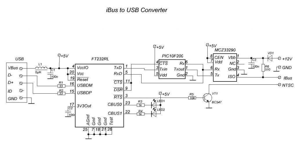

Сделал этот адаптер. Лень было покупать и заказывать адаптер от реслера.

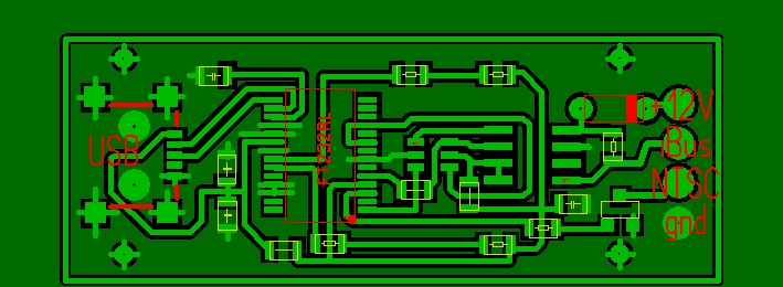

Сейчас страница проекта не доступна https://open-roadster.com/development/wiki. Нарисовал схему в sPlane и в SprintLayout`е плату. Подключил пины детектора коллизий как у реслера. Вобщем получил аналог Resler`a.
Детектор коллизий как видно на схеме сделан на PIC10F200. Прошивка во вложении. Есть исходник.

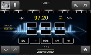

Кому тема интересна связь BMW ibUS, нарисовал интерфейс в Centrafuse
как у DarkDuke. Радио интерфейс срисовал у китайцев.
Написал сервис для обмена пакетами между iBus и плагином Centrafuse. Осталось пакеты обмена смониторить (Кто бы скинул ). А то пока как то не очень переключает радио.
На печатке закралась ошибка. IBus и питание перепутаны. В схеме все нормально. И перезалил hex в архиве.

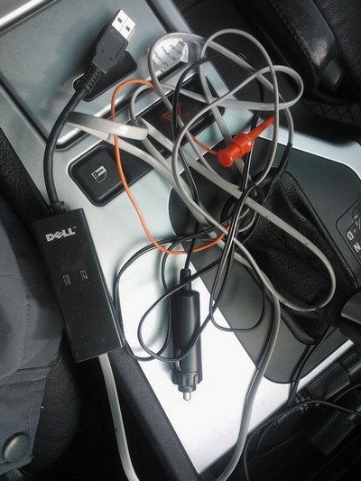

Позже скину внешний вид адаптера. Засунул его в бокс от юсб модема.
Вот.

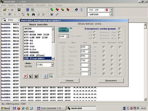

Хм, прошивал программатором http://vrtp.ru/index.php?showtopic=15114 . Программа WinPic800. Смотри тему. Сейчас перезалью hex. main.rar Внимательно нужно найти 1 пин у микросемы. А то в моих пиках нет ключа на 1 пин. Тоже первый раз ошибся. Пришлось новый пик брать. Хм, а программатором который у тебя другие pic пробовал шить? Например pic16F84... Вечером посмотрю какой прогой я шил. А то в какой то тоже не шилось. А 1 пин точно нашел? Я этот Pic паял на макетку, потом припаивал к макетке программатор. Так шил. Потом отпаивал от макетки и паял уже запрограммированный на плату. Вечером попробую на свой пик залить проверить.Мною собранный адаптер 100% работает. И читает и пишет и обнаруживает занятость шины, что б коллизий не возникало при передаче. А ты запаянный в плату пытаешся программировать его или как?
Подключать к программатору нада так:
1 pin - DAT
2 pin - Gnd
3 pin - CLK
4 pin - не задействован
5 pin - +5v
6 pin - Vpp (+12V при программировании)
Dubel вне форума   Ответить с цитированием

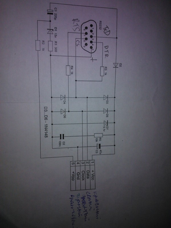

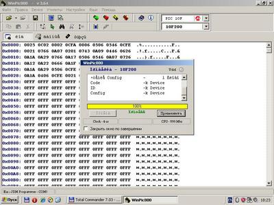

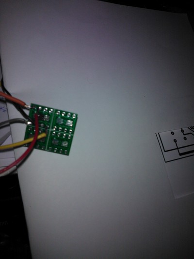

Вчера попробовал прошить свой чистый PIC. Все нормально прошилось. Напаял PIC на макетку. Припаял к ней провода от программатора. Запустил WinPic800 и прошил. Все нормально прошло.

Привет. Обрати внимание на ошибку на печатке, IBUS и питание перепутаны, если делаешь по моей. В схеме все правильно. Идею подмены адреса не делал. У меня два адаптера один умный, этот, а второй простой, без анализатора коллизий. Простой отдельно в COM порт вставлен и управляет радио, а этот умный в шину авто смотрит. Да просто подключаешь этот к ардуине и считывешь/передаешь. Тут исходники на форуме под ардуину для IBUS для анализа и передачи кнопок были.
