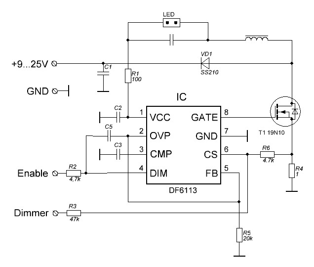

Предлагаю один из самых бюджетных и в то же время эффективных вариантов регулировки яркости подсветки матрицы. Разработка актуальна для матриц, имеющих напряжение подсветки 9-11В.
Для этого очень хорошо подходит драйвер, который входит в китайский комплект для замены ламп CCFL на светодиоды в ноутбуках.

Драйвер очень легкий и аккуратный. Его размеры 73*9*5мм. Нижняя плоскость абсолютно гладкая и никакие элементы на ней не распаяны. Очень удобно крепить его на 2-сторонний скотч прямо к обратной стороне матрицы.
Вот его схема
Драйвер имеет 4 вывода для подключения:
- напряжение питания от 9 до 25В (красный провод)
- enable (включить - к "+" питания) (желтый провод)
- dimmer (на "массу" - максимальная яркость) (белый провод)
- общий (черный провод)
Тип разъема, его распиновка и управление полностью совпадают с разъемом управления подсветкой "народного" контроллера на RTD2660H за исключением "белого" провода. Контроллер им не может управлять, а мы - можем. Предлагаю два варианта управления: ручной (потенциометром) и автоматический (при помощи фотоэлемента). Делается все по этой примитивной схеме

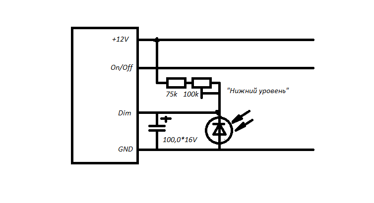

В качестве фотоэлемента можно поставить любой фотодиод или фоторезистор, работающие в видимом спектре. Хорошо подходят отечественные от систем ДУ советских телевизоров (ФД263, ФД230). Можно экспериментировать с любыми имеющимися в наличии. Транзистор... в принципе любой высокочастотный NPN и допустимым напряжением Uкэ не менее 30В. Из наших можно брать КТ3102, КТ342. Из импорта C9014, C1815, C945. Верхний резистор (от 12В к фотодиоду) включен именно так из соображений безопасности - фотоэлемент выносится куда то на проводах и этот резистор позволяет избежать неприятных последствий от случайного контакта какого нибудь проводника с "массой" автомобиля. Конденсатор в базе транзистора предотвращает резкое изменение яркости подсветки матрицы от случайных резких изменений освещенности фотоэлемента. Резисторы, помеченные звездочками, предназначены для первичных регулировок. Резистором 4,7к подбирается яркость экрана при полностью затемненном фотоэлементе, а резистором 100кОм подбирается оптимальный режим под чувствительность фотоэлемента. Например при его сильной чувствительности достаточно 100кОм, а в случае слабой - необходимо увеличить сопротивление. Например для фотодиода ФД263 нужно поставить порядка 470-510кОм. Не стоит пытаться сделать линейную регулировку во всем диапазоне - это проблематично. Достаточно чтобы была регулировка от состояния "яркого солнца" до "пасмурно". Наиболее качественный результат получается при размещении фотоэлемента не рядом с матрицей, а на поверхности торпеды, обращенной к окну (вверх).
Эту схему АРЯ можно порекомендовать для применения каких то неизвестных или слабочувствительных фотоэлементов.
Я случайно обнаружил, что в схемах автостопа импортных видеомагнитофонов применялись очень чувствительные фотодиоды. Они стоят на самой плате на высоких штырях и при загрузке видеокассеты заходят внутрь ее. Они предназначены для контроля наличия пленки. Выглядят они так:
Так вот путем экспериментов с их применением была собрана упрощенная схема автоматической регулировки. Выглядит она так:

Подстроечный резистор предназначен для установки минимальной яркости при затемненном фотодиоде. Конденсатор емкостью 100мкФ - для избежания резких скачков яркости. Если вдруг не будет устраивать минимальная яркость, то можно еще поиграться подбором резистора, включенного последовательно с подстроечным. Например для другого фотодиода его сопротивление (меня устроило) 180кОм.
Помимо регулировки яркости данный драйвер также решает проблему с нехваткой мощности встроенного драйвера контроллера для матриц с "прожорливой" LED подсветкой. В исходном варианте нужно смотреть, какое сопротивление имеет резистор R4 (на схеме драйвера). Попадаются драйверы с R4 равным и 1 Ом и 0,75 Ом. При его номинале 1 Ом ток подсветки стабилизирован примерно на 350мА. Чтобы его уменьшить - нужно пропорционально увеличить сопротивление R4. Подробнее - пост #9.
Стоимость его в Китае невелика (порядка 60-70 руб), но с доставкой выйдет в 2-3 раза дороже, например вот под 160 руб.
Есть один нюанс: такие драйверы бывают как с 4, так и с 3 выводами. Следует иметь в виду, что последние не имеют регулировки яркости, а, следовательного для этой конструкции не подойдут. Поэтому надо спрашивать у продавцов именно с диммером.

Да драйвер то сам почти ничего не потребляет - все отправляет на матрицу. А при полном освещении датчика - и есть максимум. Вот только на драйвере лучше все таки подобрать резистор по току подсветки. Они продаются в Китае с самыми разнообразными номиналами этого резистора. Например для тока подсветки 350-360мА (в матрице ZJ080NA-08A) я ставлю резистор суммарным сопротивлением 1,1 Ом. На плате есть места под два резистора, соединенных параллельно:
Для получения в сумме 1,1 Ом нужно поставить два резистора по 2,2 Ом.
Для других токов можно пересчитать обратно пропорционально:
- на 180мА резистор должен быть соответственно суммарным сопротивлением 2,2 Ом
- на 130мА - 3,3 Ом
Вот примерно такой расчет. Т.е. ориентировочно по формуле
R [Ohm] = 0.385V/I [A]
Данное значение получено эмпирическим путем и обмерено при помощи китайского тестера MASTECH MS8221C. Среднеквадратичное значение мне мерить было нечем.
Существует данный LED драйвер немного в другом исполнении - плата на зеленом текстолите и на обратной стороне написана модель CJY-10H80. При ее обмерах формула получилась R [Ohm] = 0.32V/I [A], хотя схема та же. Скорее всего дело в номинале дросселя (на зеленой плате он 47мкГн), но я не исключаю, что это результат технологического разброса параметров различных образцов микросхемы DF6113.
