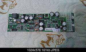

Имею m2-ITX судя по наклейке 1-й ревизии.В прилагаемой на бумаге инструкции ничего про подключение кнопки к j9 нет. Поиском нашел пока, что от кнопки только глюки. В инструкции с форума написаны интересные вещи про ручной режим(hand control) с кнопкой(типа есть переключение джамперами автоматический/ручной), но непонятно как его активировать. Был ли у кого положительный опыт подключения кнопки к j9?

Фото, ссылки, и.т.д на блок питания?
Если нет, то в тему нужно идти..."экстрасенса вызывали?", а то этих ревизий у китайцем море.

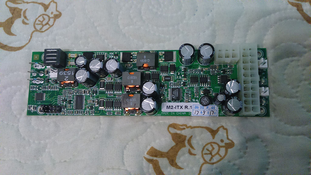

ID:	47593 Вот такой, на Али вроде немного вариантов.
