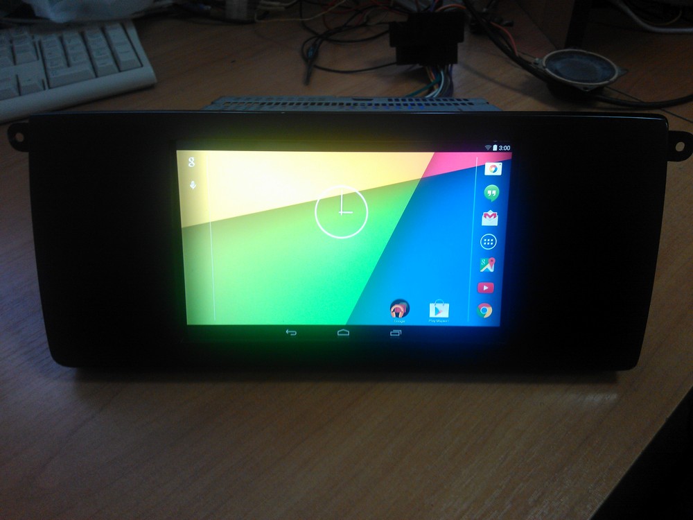

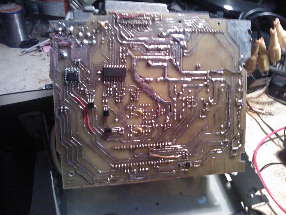

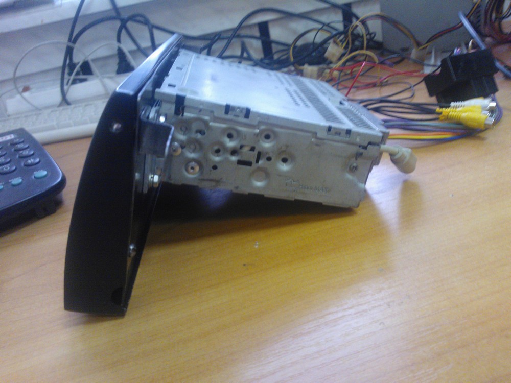

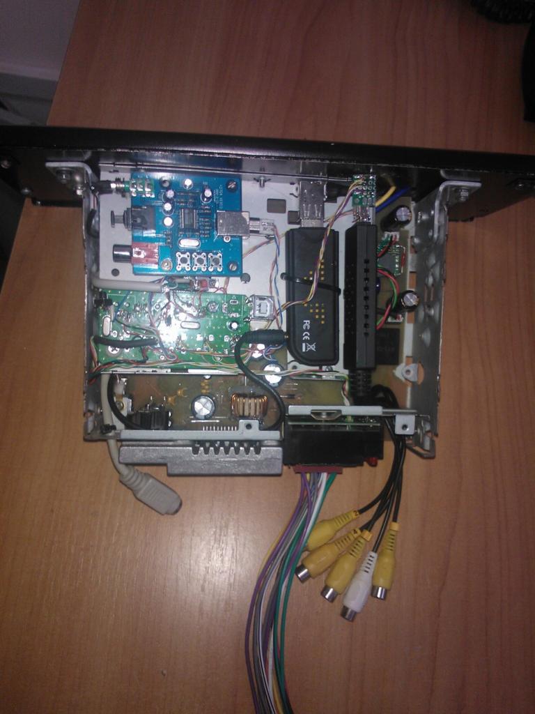

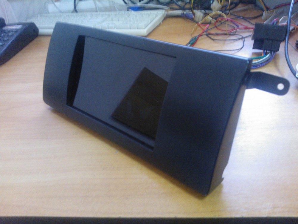

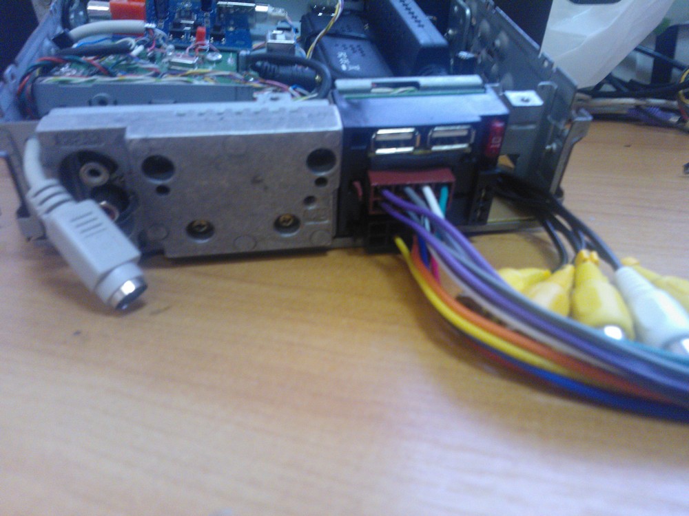

Решил я сделать съемный универсальный вариант. Вот так выглядит сейчас. Правда еще не до конца написан софт, но все в процессе.
Внутренности:
1) 3 штуки KIS KSZ-3R33S (планшет, хаб, Teensy 2+).
2) Темброблок TDA7318
3) Усилитель TDA7560
4) Радио TEA5767
5) I-Bus MCZ33290 + PIC10F200
6) Teensy 2.0 +
7) 2 детектора источника звука на UA741
8) Звуковая USB DAC на PCM2704
9) rtl2832
10) EasyCAP STK1160
Все поместилось ,еще и место осталось

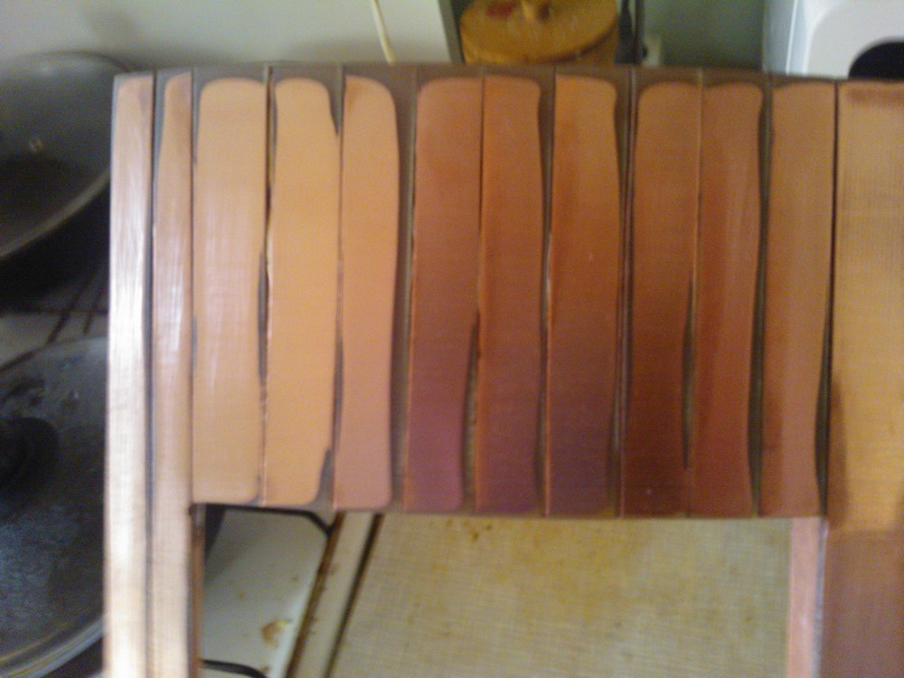

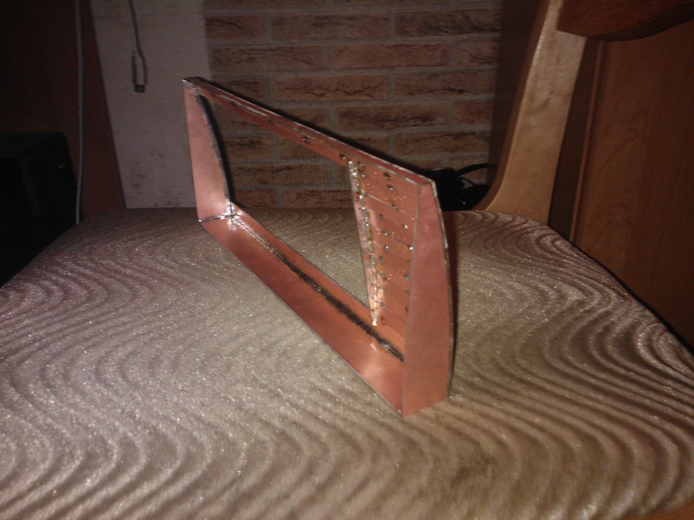

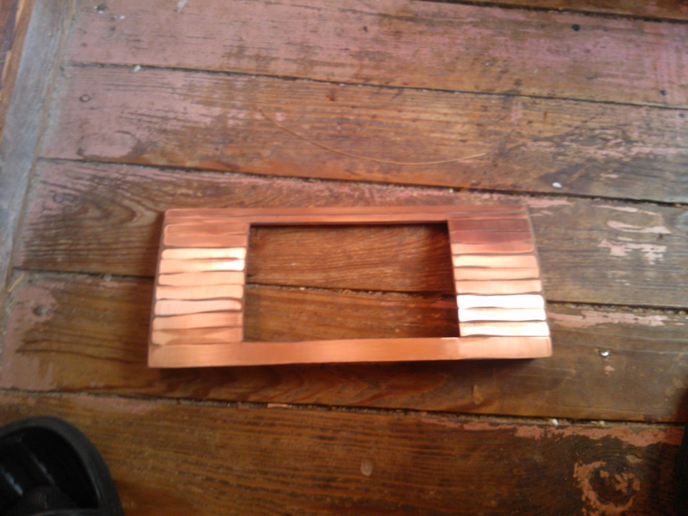

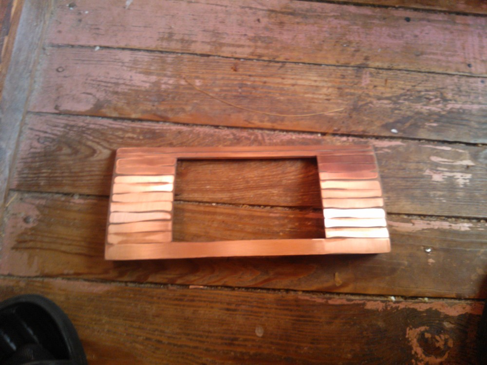

Рамку делал сам по такой технологии. Взял из текстолита нарезал планочки. И спаял их между собой. Получилась такая конструкция. Потом отдал на шпатлевку и покраску. Для большей надежности конструкии изнутри промазал эпоксидкой.

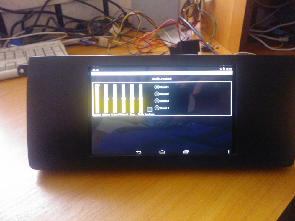

Да пока в процессе. Сейчас пишу прогу управления темброблоком TDA7318.
Как напишу так будет понятно как обмен дальше организовывать. Собираюсь делать так:
hardware serial стороны Teensy , а со стороны Androida - обычный ком-порт /dev/ttyUSB.
Пишу в eclipse.

А можно подробности, как вообще звуковая часть будет реализована?
Судя по
планируется как-то переключать источники звука между планшетом/радио/тв/ауксом/что-там-ещё-будет?

У TDA7318 4 сетрео входа. Я буду использовать 3 входа. От радио идет на 1 вход. 2 Вход - от юсб аудио. 3 в будущем предполагается использовать для bluetooth микросхемы (ну или что другое. на плате выведен 3 pin разъем.).
Если работает радио, и детектор срабатывает от входа номер 2, то приглушается и переключается на вход 2. (например запущен навител и срабатывает голосовая подсказка). Если радио включено то после пропадания сигнала на входе 2 , обратно включается вход 1. Если радио выключено, то активен вход номер 2( Nexus-внешняя усб). Если детектор срабатывает на входе номер 3, то приглушается номер 2 и включается номер 3 (работа bluetooth). И т.д.

Классно! Особенно с рамкой отлично получилось. Даже не думал что так можно рамку сделать. Сам набросал в Компасе 3D рамку, отдать на лазерную резку из оргстекла.
