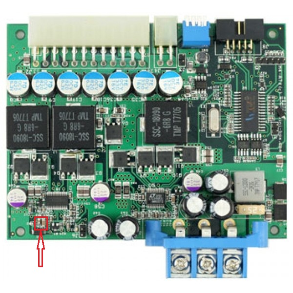

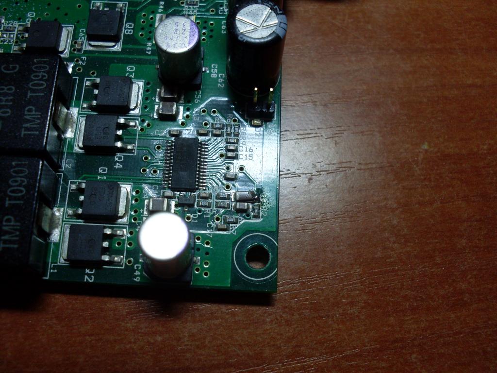

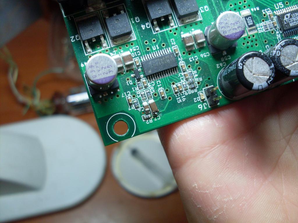

Всем здрасте, случилась такая беда, по своей халатности и неосторожности покоцал детальки на плате БП, в ремонтных мастерски по компам такого БП сроду никто не видел и поэтому все отказываются помочь, может кто то уже ремонтировал или у ко го есть схемка, гугл не как не помог, покоцанные детали выделены стрелкой, там кондер и резюк вроде. Из-за них тестер показывает что нет 5 вольт. По маркировке кранты кондеру С7

Не видно нифига. Лучше сфоткай место повреждения. Или номера деталей на плате скажи.

Да все видно на третьей фотке кондер С7 рядом C6 и R2, да и написал ТС - С7. Без выпайки могу померять (поздно вечером). А вообще по дорожке можно посмотреть куда идет к какой ноге той "многоножке" качнуть даташит на нее и посмотреть чего, как (я так думаю).

Сообщений: 3,118
судя по дорожкам от 6-ой ноги lm2642 идет кондер С11 он другим концом на SGND (сигнальная земля вроде), кондер С7 тот конец его который у тебя целый это тоже SGND а вот другой куда идет это вопрос? (он идет по внутреннему слою куда то через дырку правее С11), так что "звиняйте дядька" .
прибор "кажить" С11- 0,078nF, C7 0,087nF, R2-4,82 Ом это все без выпайки деталей ну как то так.
Да и еще что то мне внутренний голос подсказывает, что тут его емкость по принципу "лишь бы была" т.е. "+" "-" очень много

проверь на какую ногу лмки 2642 идет контакт в том месте где обуглился кондер если это нога 7 то емкость кондера 4.7uf.но я больше склоняюсь к тому что ты вывел лмку из строя.

он не обуглился, это его пытались припаять, а так у меня отвертка сорвалась когда прикручивал и по кондеру попало

Обратной стороны платы фотки нет? Если с другой стороны от дорожки с 7 ноги есть премычка на дырку ниже то:
С седьмой ноги LMки должно выходить 5в, резистор 4,7 Ом - через него поступает питание на выходные ключи LMки. кондёр - 4,7мкФ.
Если 5в на 7 ноге нет - Вы спалили внутренний стабилизатор.
