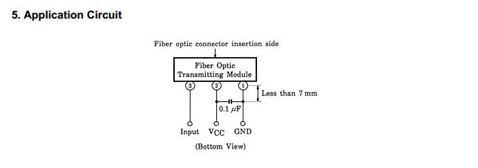

Здравствуйте!
На материнке есть 2pin разъем S/PDIF. Подключал "коаксиал" - звук идет. Но есть крайняя необходимость вывести звук по оптике. Правильно ли я понимаю, что достаточно будет взять оптический излучатель (со старого DVD или дохлой материнки) и подать на него с этого 2pin разъем S/PDIF и питание? Пока настораживает только несовместимость каких-нибудь там уровней (TTL ?). Раньше часто попадались заглушки для матерей (asus, gigabyte) c оптикой и коаксиалом. Помнится там деталюшек лишних не было.
Вот что-то типа такого:

Еще кондер производтиель рекомендует, на расстоянии не более 7мм
http://pdf1.alldatasheet.com/datashe...A/TOTX147.html
