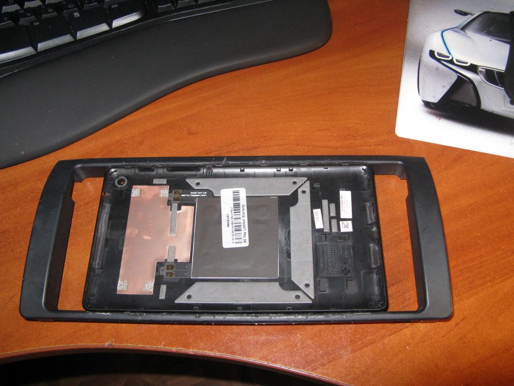

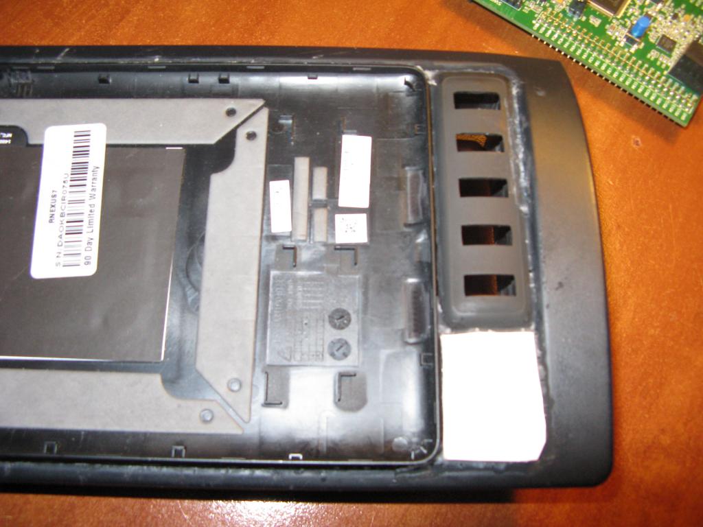

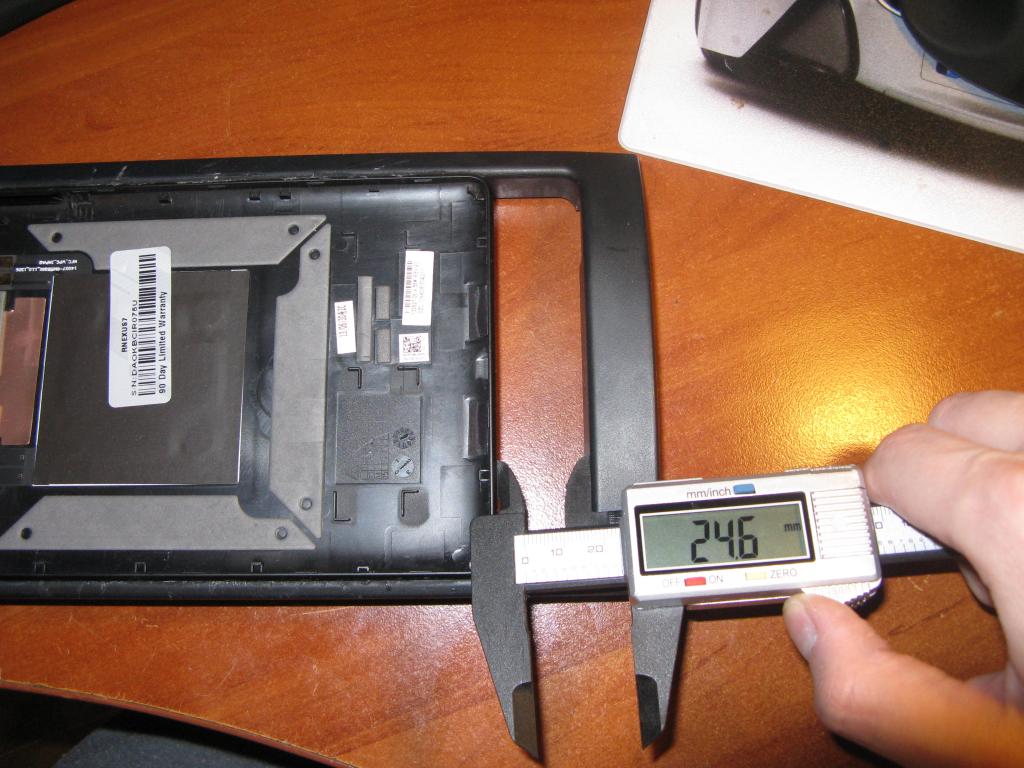

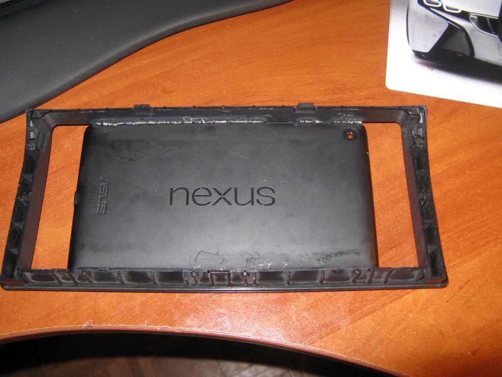

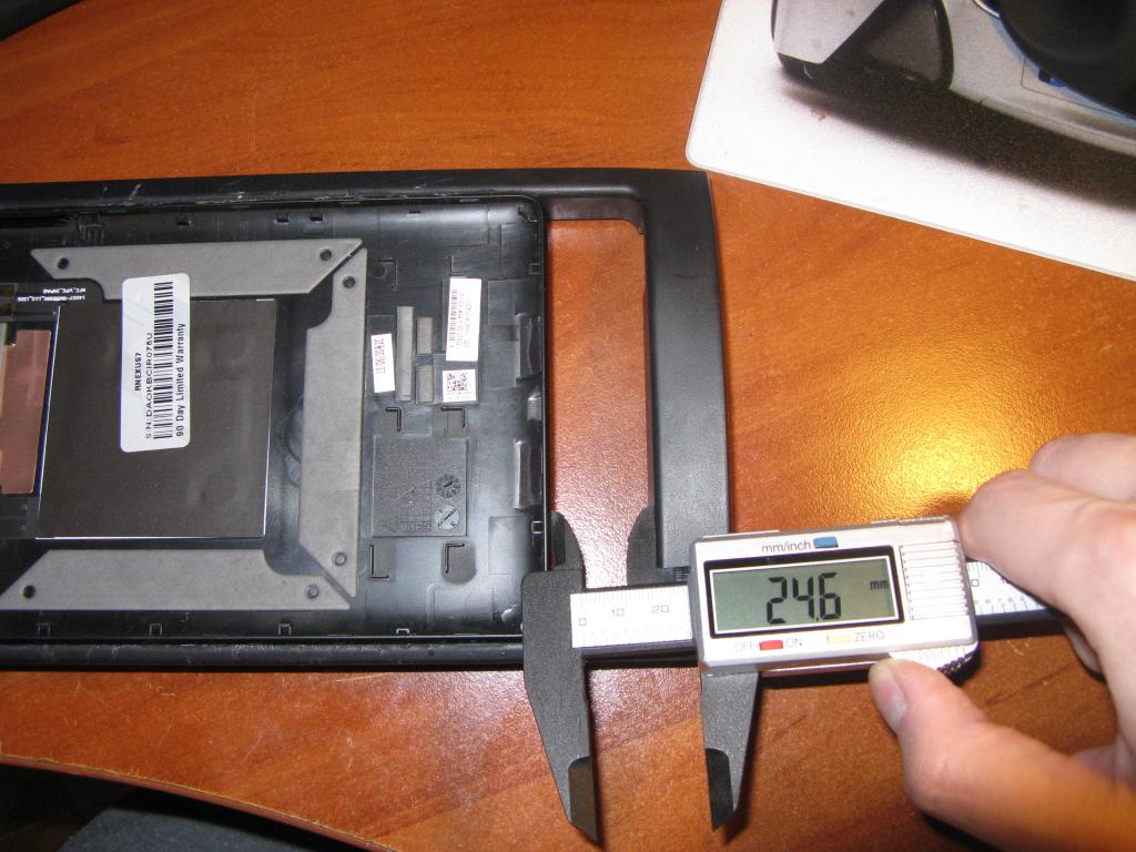

Закрепил заднюю панель в штатной рамке на гелевом суперклее.
На кручение держит отлично. Сзади еще пройдусь на стыке эпоксидкой.
