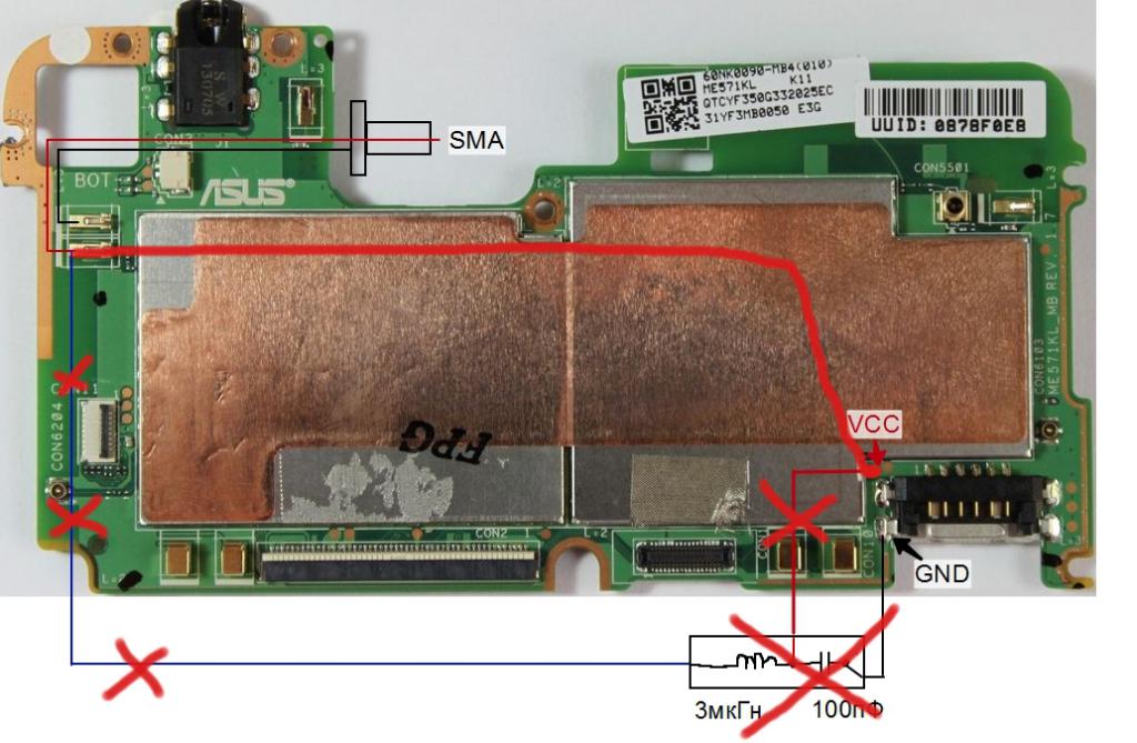

Добрый день.
Планшет без батарейки, управление по датчику холла. Питание через контроллер батареи 4.7в. Столкнулся с такой проблемой, если уезжаю в места плохого приема, где прыгает связь с E на H и на LTE, начинает мигать экран, как датчик холла срабатывает, а может и вообще планшет выключиться, сказав, что батарейка разрядилась. В местах со стабильным приемом LTE такого не происходит, например в Москве.
Это лечится или отключением передачи данных и раздачей интернета с телефона или отпаиванием активной GPS антенны
Кто сталкивался? Есть идеи как лечить?
Подключен примерно как на картинке, только VCC брал с выхода контроллера батареи (прозванивал это одно и тоже)

Скорее всего проблема с посадкой питания, в условиях плохого приема потребление вырастает и основной источник питания в эти моменты не вытягивает.

у меня были похожие помехи на 2012-м (экран иногда мигал - буд-то датчик хола срабатывал) решилось установкой реле на датчик холла непосредственно в самом планшете. я предполагаю что были наводки на управляющий провод

Да 100% питание проседает.
Китайские импульсники этим часто грешат.
Конденсатор на выход импульсника попробуйте тысяч на 10.

Сообщение от Alladim Посмотреть сообщение
Поднимал питание до 5.2в такая же фигня(

Сообщение от demtro Посмотреть сообщение
Без активной антенны у меня ДХ отлично срабатывает. Вот теперь думаю может перейти для пробы на USB GPS, но никто не говорит работает ли такая антенна на 5 и 6м андройде.
