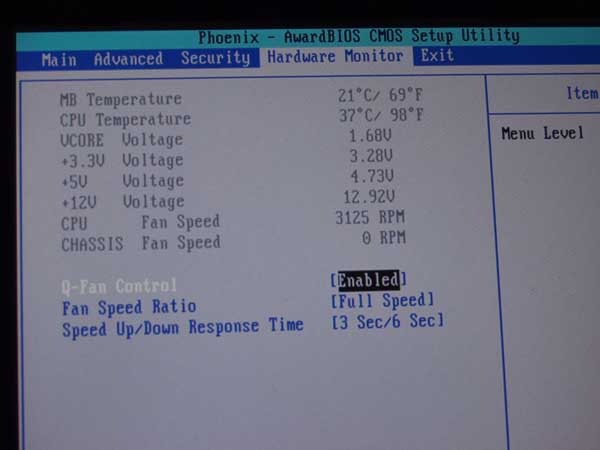

Вопрос в первую очередь к Сергею.
Вот обнаружил разброс по 5 и 12 почти на 1В, является ли это проблемой? И что бы это могло быть?

Я бы не стал доверять показаниям матери.
Мультиметр!
И чо-то я по 5 вольтам не увидел вольта. И 5 вольт, кстате, регулируемые.
А по 12 на нагрузке ты вполне впишешься в 5% допуск.
Мультиметр!
В том то и дело что они (5 и 12) регулирулируются в паре. И разрыв в 1,19 !! в любом случае остаётся.... А мультиметр показывает тоже самое...

vad3
1. А мать работает?
2. Выставляй только +5в, на остальное забей.

Сообщение от Sergey_L Посмотреть сообщение
vad3
1. А мать работает?
Обе работают... Правда вторая не показывает этого вольтажа...
Но тогда же будеть 13В... не много ли?

Сообщение от vad3 Посмотреть сообщение
На современных матерях +12в напрямую никуда, кроме вентиляторов не идет.
