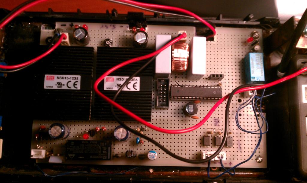

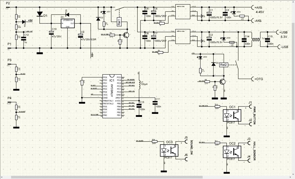

Предлагаю Вашему вниманию Power Controller для Адроид устройств.
Главная идея
Планшет находится в режиме сна все время, пока позволяет это напряжение на аккумуляторе. В планшете отключена штатная батарея и вместо нее подано постоянное напряжение от DC/DC конвертера.
Задача контроллера:
1. Мониторинг напряжения аккумуляторной батареи
2. Коммутировать питание для USB хаба
3. Коммутировать питание на OTG порт устройства
4. Управлять состоянием устройства (включать и выключать)
5. В выключенном режиме потреблять менее 1мА
Принцип работы.
Постоянный мониторинг напряжения на аккумуляторе. Если оно в течении 10 секунд ниже граничного значения, отключить все потребители.
Если контроллер обесточил все, то при первом появлении АСС сигнала, произвести холодный старт устройства. Для этого сначала подать питание на аккумулятор устройства, потом подать питание на USB хаб, а после этого зажать кнопку включения планшета на 3 секунды.
В рабочем состоянии, при пропадании сигнала ACC коммутировать выход для датчика холла(магнитного датчика), тем самым симулируя закрытие крышки активного чехла. Таким образом планшет уйдет в сон.
Если планшет в режиме сна и появляется сигнал на ACC, то коммутировать датчик холла, тем самым симулирую открытие крышки активного чехла. Планшет выйдет из режима сна.
Выкладываю первую ревизию исходников. Контроллер еще не оттестирован на реальном планшете.

Вопрос: а почему не использовали одну NSD15?
Вопрос связан с тем, что я сейчас делаю нечто подобное себе, но планирую использовать один преобразователь и подавать 5.2 В и на питание планшета, и в хаб. В проектах встречал использование одного преобразователя. Хотелось бы избежать возможных ошибок на старте.

Во первых, одной будет мне мало по нагрузке. планшет легко до двух ампер кушает. Встроенные устройства будут кушать до 1А. А так же я привык использовать внешние USB порты для подзарядки телефона, фотика и т.д.
Во вторых, нужно разные напряжения на батарею и на хаб.

Жду с нетерпением испытаний. Собирал контроллер от Alberta, но т.к я в программировании ни бум бум то не удалось подкорректировать прошивку. Я так понял что можно вместо NSD15-12S5 можно использовать любой преобразователь? И по возможности подробнее о подключении контроллера к планшету и автомобилю. Хочу попробовать повторить.

да, любой преобразователь. главное, чтоб был управляющий вход на включение или городить дополнительные реле.

Питание на USB HUB нужно подавать после питания на планшет или наоборот? как правильно выключать?

Я думаю что при включении нужно подавать питание сначала на HUB, а при выключении выключать сначала планшет.
