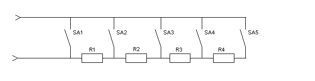

Я не говорил о контроллере...
Я дал ссылку чисто показать как устроены потроха джойстика.
У него 5 кнопок, значит необходимо 4 резистора, например по 1кОм каждый.
Энкодер так не подключить, не будет работать.
p.s. можете сделать 2 сигнальные линии, тогда необходимо всего 3 резистора.

А ну так понятней, спасибо. Попробую
Ну а по идее, можно же еще больше кнопок добавить? Допустим 2 линии по 5 кнопок.
Буду экспериментировать.
Кстати, что посоветуете по дребезгу контактов? простенько на логике или на микроконтроллере тоже простенько ))
