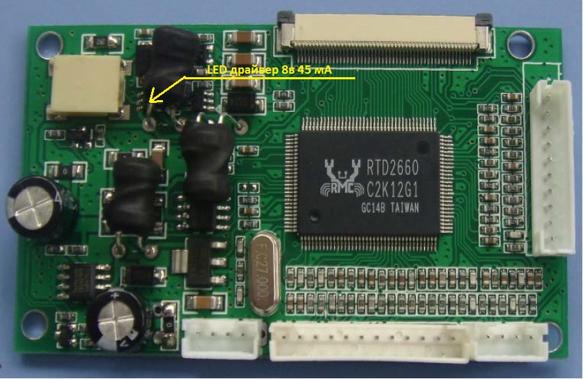

Возможно матрица не самая плохая. Но вот контроллер явно слабоват.
Что касается яркости подсветки - думаю можно от нее добиться заветных 450cd/m2. Замерил ток подсветки - родной драйвер выдает всего 45мА, в то время как по даташиту на матрицу - можно пропустить через нее ток до 250 мА! Вывод - нужен человеческий led-драйвер, желательно с диммированием. А лучше другой контроллер.

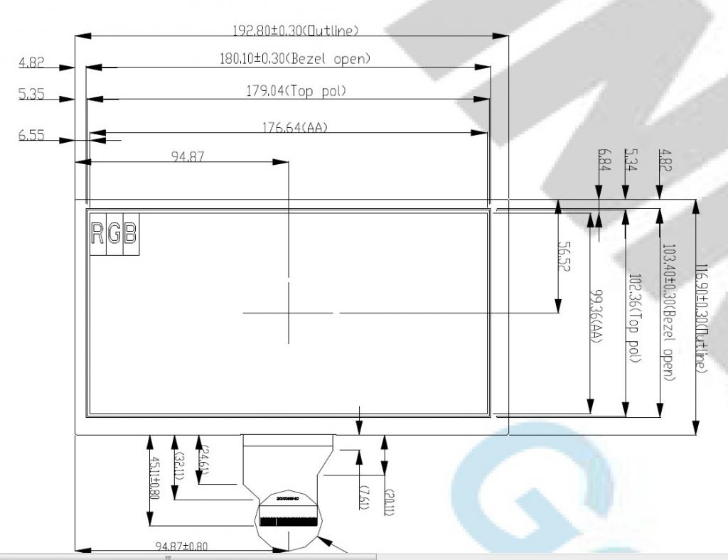

Размеры матрицы:
Контроллер

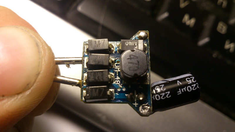

Продолжаем, ... ковырять матрицу. Подобрал я все таки подходящий драйвер для LED подсветки! Пробовал разные варианты.

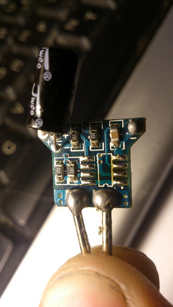

Такой - на MC34063 (микруху временно отпаял). Взял из китайской лампочки. Г... какое то. Почти не стабилизирует. Получается чуть лучше обычного резистора.
Название: DSC_0172_новый размер.jpg
ID:	30587 Нажмите на изображение для увеличения

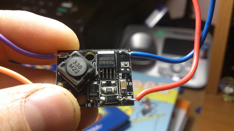

Нашел еще неплохой вариант драйвера - NCPЗ306. Но только под заказ идет
Наткнулся на рынке на такой чудо драйвер
Название: DSC_0189_новый размер.jpg
Стоит там MBI6651. Работает просто супер. Почти неизменный ток от 9.5 до 30в. Больше не давал. Резистором можно подобрать ток - я поставил примерно 0.4 ома. Получилось 220 мА. По сравнению с тем что было раньше в родном варианте (40ма) - теперь супер. Матрица ожила. Плюс есть вход диммера, который я кстати собираюсь задействовать.
Вот платка внутри
Название: DSC_0190_новый размер.jpg
PDF на микруху.

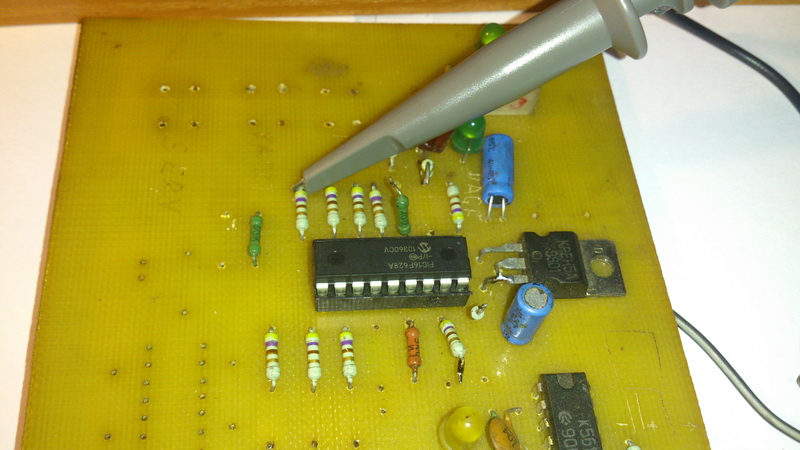

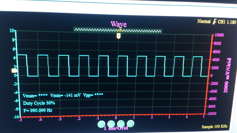

Вообще я контроллер программирую под себя. Т. к. у меня в тойоте стоит датчик освещенности - хочу к нему прирулиться. Ну если у кого есть пожелания по этому поводу - вэлкам.
Мой датчик частотный. Темно на улице - 50 гц, светло - 1 кгц. Надо это дело в шим пересчитать. Причем с плавной задержкой изменения - чтоб не раздражало.

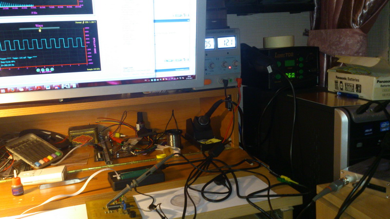

Давно не брал я в руки шашек. Решил сваять на pic 16F628A. Что было под рукой с шимом.
На столе запустил экспериментальный вариант. Пока просто яркость 50%. Надо дальше прогу наворачивать.
Проект Matrix

Пока такой бардак.

что за осциллограф на фото?

Китай MDSO-LA. Для дома хватает 3000 рябчиков всего.
у меня DSO Quad, но мелкий экран и неудобное управление напрягает((
