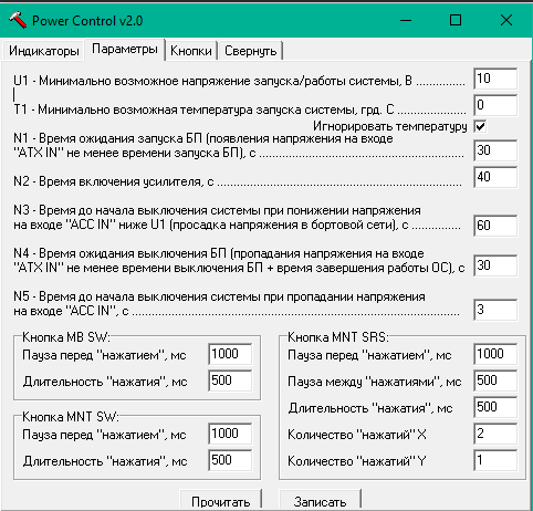

Драйвера пробовал все? "U1 - Минимально возможное напряжение запуска/работы системы" поставить, скажем 10В. В окне настроек должно быть примерно так. От сюда можно забрать "драйвера" для модуля. Возможно поможет...
