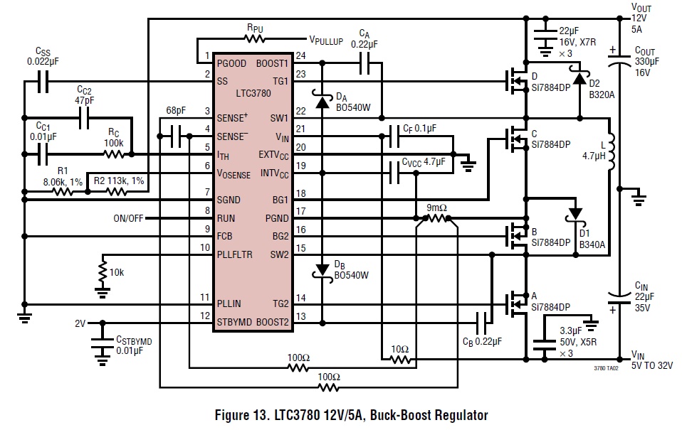

Какое напряжение запуска должно быть на 8 ноге LTC3780EG ? все напряжения присутствуют кроме 12 В. Все ключи проверял исправны, напряжение на микросхему поступает, обвязка вроде в порядке. Грешу на напряжение запуска, у меня там почти 5 вольт.
Moore вне форума   Ответить с цитированием
Старый 20.11.2016, 13:06   #2
Сообщений: 2,660

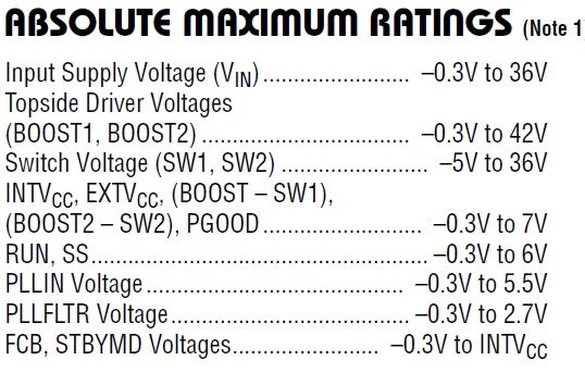

Из описания на микросхему.

Сообщение от Moore Посмотреть сообщение
и что показывает этот диапазон RUN ? напряжения ON/OFF, а какое ON низкий потенциал или высокий ?
А посмотреть в описании...
"RUN (Pin 8/Pin 6): Run Control Input. Forcing the RUN
pin below 1.5V causes the IC to shut down the switching
regulator circuitry. There is a 100k resistor between the
RUN pin and SGND in the IC. Do not apply >6V to this pin."
Вольный перевод...
"RUN (Pin 8 / Pin 6): Входной сигнал управления запуском. Принуждение RUN
напряжение ниже 1,5В вызывает выключение IC
Регулятор схемы. Существует 100k резистор между
RUN штифт и SGND в IC. Не подовать > 6В к этому контакту."
И еще...
"Run Function
The RUN pin provides simple ON/OFF control for the
LTC3780. Driving the RUN pin above 1.5V permits the
controller to start operating. Pulling RUN below 1.5V puts
the LTC3780 into low current shutdown. Do not apply more
than 6V to the RUN pin."
