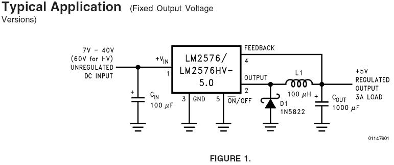

Есть замечательные микросхемы - LM2576. Это DC-DC конвертеры, используют ШИМ - модуляцию. КПД очень высокий, греются мало. Кроме самой микрухи надо ещё индуктивность небольшую и пару ёмкостей. Выпускаются на напряжение 3.3, 5.0, 12.0 вольт, и регулируемые. Ток нагрузки - до 3А легко. Я себе делал 5.0 и 12.0 для питания DVD-привода.
Всё необходимое продаётся в чип-дипе и стоит копейки. Рекомендую.

А для LM2576 на 5В схемку не подкинешь????
Не вопрос, только ты личные сообщения проверь и позвони мне прям сейчас

Я смотрел осциллографом напряжение на выходе. Бросков нет. Я ставил ёмкость 2200-4700мкф по выходу.
